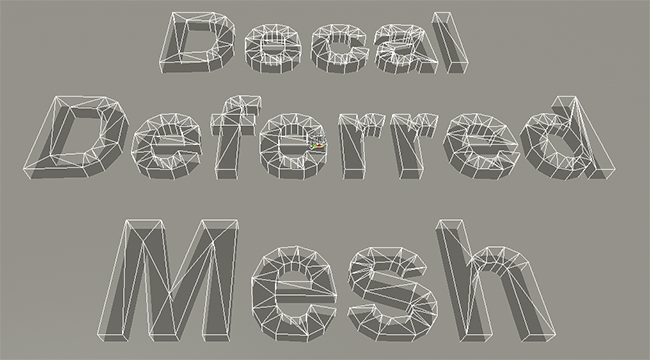

Mesh Decal(网格印花)
Mesh Decal(网格印花)是一种以任意.mesh文件为基础,凭借Orthographic Projection(正交投影)将自身投射到表面上的Decal(印花)。
不管投影包围盒相对于投影表面的位置如何,这类印花的大小都始终如一。

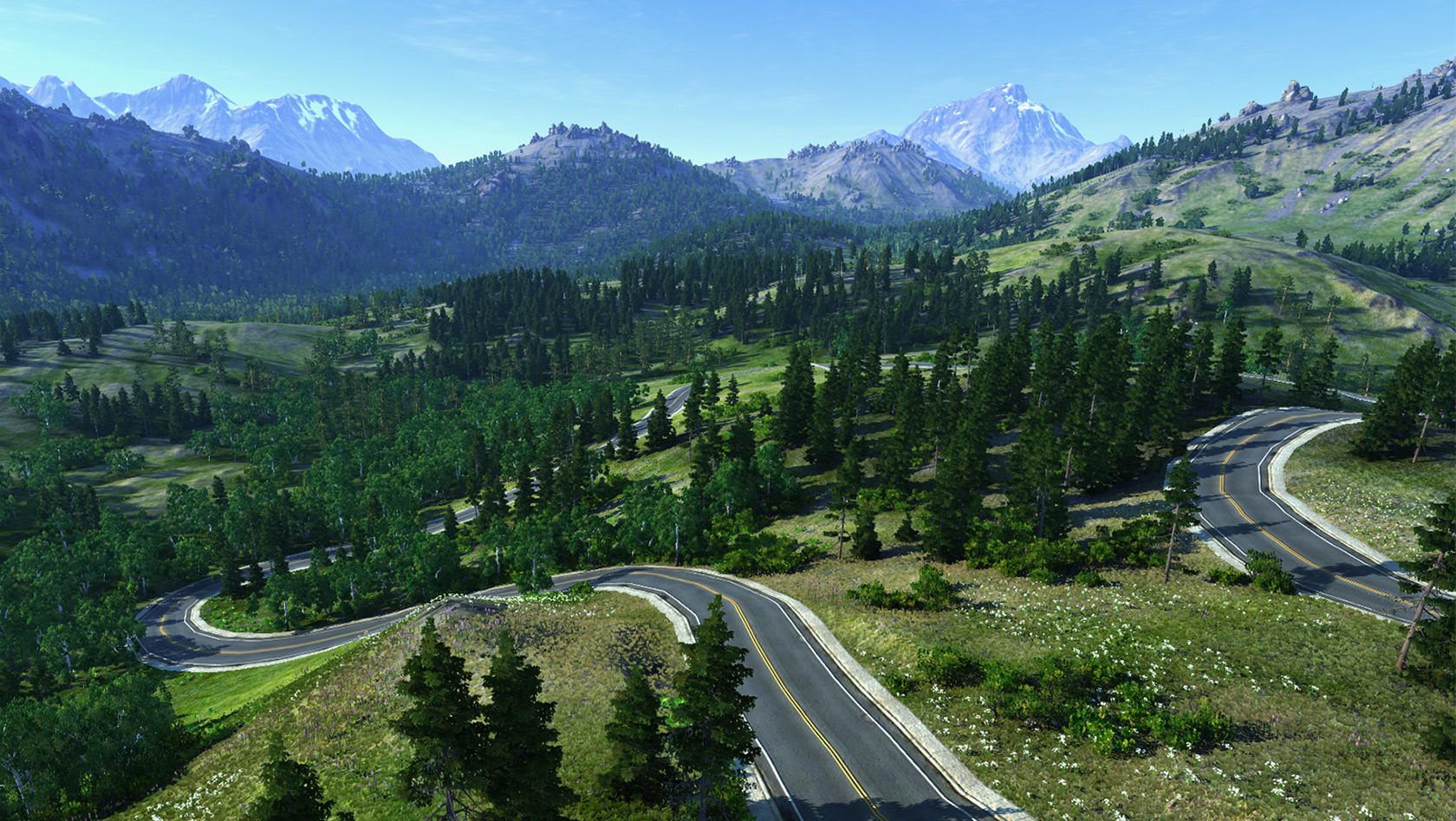

以Mesh Decal(网格印花)为基础创建的道路

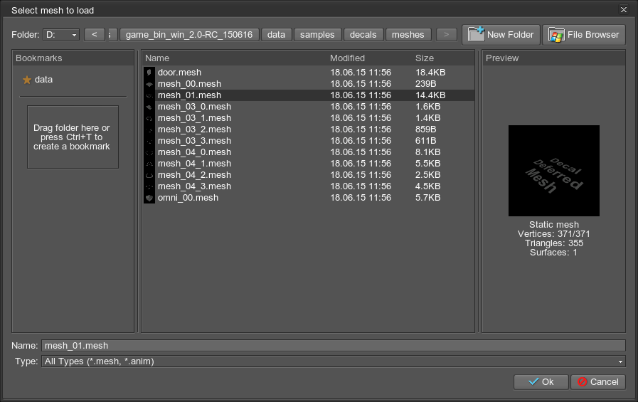

创建网格印花
要创建网格印花,只需按如下步骤操作即可:
- 在菜单栏上选择Create(创建) -> Decal(印花) -> Mesh(网格)。
- 在打开的文件对话框窗口中为印花选择网格:
注意导出网格所含的多边形数量应少于10000个。
- 点击Ok(确定)按钮,之后将印花放置在虚拟世界中的某处即可(为了能投影印花,网格应与表面相交)。

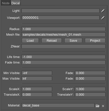

编辑网格印花
您可以在Decal(印花)标签页内调节网格印花的如下参数:
网格印花节点的Decal标签页

投影参数
印花投影的参数包括:
Radius(半径) | 指的是投影包围盒沿Z轴的高度,按单位距离计算。
Mesh file(Mesh文件) | 指的是存储印花的.mesh文件的路径。 如果对当前网格做了任何更改,则需点击Reload(重载)。 |
控制印花
对已有印花进行控制的参数包括:
Load(加载) | 为印花加载其它网格。 |
Reload(重载) | 重载Mesh file(Mesh文件)选项栏中指定的网格。 |
Save(保存) | 将给定印花保存进.mesh文件。 |
Project(投影) | 将印花投射到地形上(前提是该印花必须是Terrain(地形)对象的子对象)。 |
生命期参数
生命期参数和渐隐参数:
Life time(生命期) | 印花会在这段时间周期内被投影,按秒计算。 |
Fade time(衰减期) | 印花会在这段时间周期内渐渐消失(指的是过了印花生命期之后的时间段),按秒计算。 |
能见度参数
如下距离参数可控制印花的能见度:
Min visible | 指的是最小能见距离,印花会从该距离处开始渐渐显现,直到变为完全可见,按单位距离计算。 |
Fade | 指的是最小渐显距离,印花会因alpha衰减效应通过这段距离范围平滑过渡为可见。 该参数由最小能见距离值开始算起,按单位距离计算。 |
Max visible | 指的是最大能见距离,印花会从该距离处开始渐渐消失,直到变为完全不可见,按单位距离计算。 |
Fade | 指的是最大渐隐距离,印花会因alpha衰减效应通过这段距离范围平滑过渡为不可见。 该参数由最大能见距离值开始算起,按单位距离计算。 |
纹理坐标变换
印花的纹理坐标变换(也可使用纹理贴图集)包括:
ScaleX | 沿X轴缩放纹理。 例如,缩放比为2时,纹理会在同一印花上被重复2次。 |
TranslateX | 纹理沿X轴的偏移。 例如,沿X轴的偏移量为0.5时,纹理会被重新定位至右边(因此纹理的边缘会在中心被渲染)。 |
ScaleY | 沿Y轴缩放纹理。 |
TranslateY | 沿Y轴缩放纹理。 |
设置材质
选择Material(材质):
Material(材质) | 为印花指定新材质。 |
