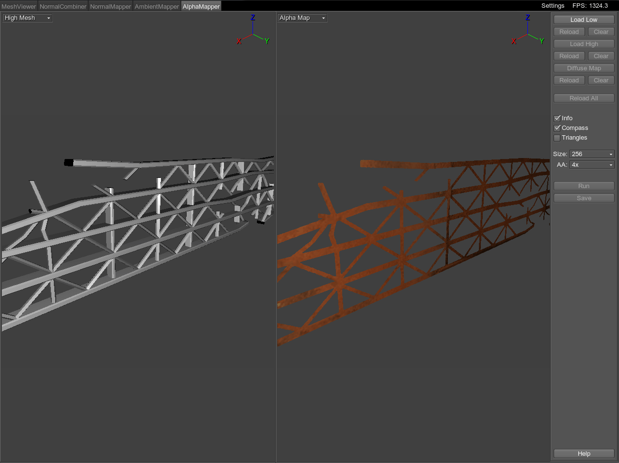

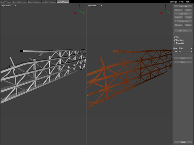

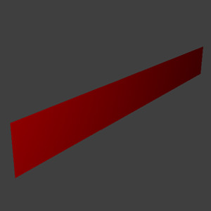

- 加载一种低聚网格,alpha贴图会因为此网格通过Load Low而得以创建。

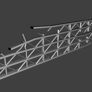

- 加载一种高聚网格,在通过Load High创建alpha贴图时,此网格可作为参考使用。
- 如果有必要,加载一幅漫反射纹理,使用 Diffuse Map选项可将alpha贴图烘焙到此漫反射纹理中。
- 在ResourceEditor窗口的右方对alpha贴图选项进行设置。

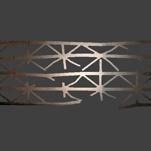

- 点击Run 开始运行程序。在创建好alpha贴图后,可在Alpha Map观察窗格中进行查看。
- 点击Save保存alpha贴图。如果加载了漫反射纹理,alpha贴图将被烘焙到其alpha通道中。

AlphaMapper有两种查看窗格。可在每个窗格左上角的下拉列表中对显示模式进行转换。

Load Low | 加载低聚网格,alpha贴图会因为此网格而得以创建 (例如一个简单的平面)。
低聚网格 注意 可通过 Ctrl+O组合键加载低聚网格。 |
Load High | 加载高聚网格,基于此网格alpha贴图会被进行烘焙。
高聚网格 注意 可通过Ctrl+H组合键加载高聚网格。 |
