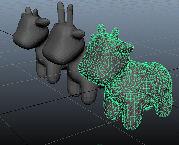

这部分演示从Autodesk Maya中导出混合变形网格的unigine以.mesh 它包含将一头小牛网格实例化的案例,这一案例中有2个混合变形(形体目标)。

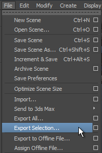

在主菜单中上, 点击File -> 导出选择...

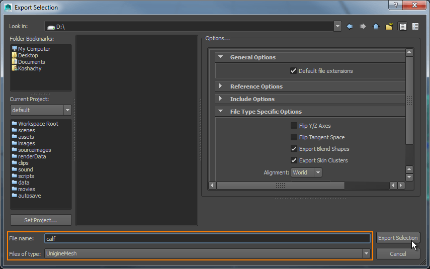

- 在导出选择窗口中,选择保存网格的文件夹并对此文件夹命名。 在 Files of type(文件类型)下拉列表中,选择UnigineMesh.

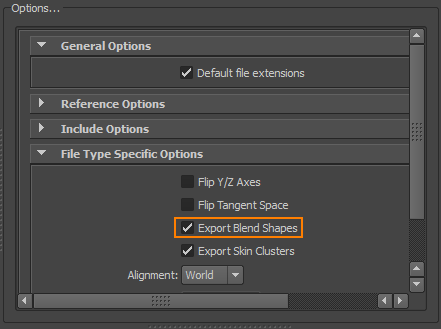

- 在有 export options(导出选项)的File Type Specific Options(文件类型具体选项)标签中,具体化参数导出网格。 要导出混合变形,需在Export Blend Shapes(导出混合变形)复选框内选择打勾。
注意在Plugins for Maya(Maya插件)文中可获取更多关于导出参数的信息。
