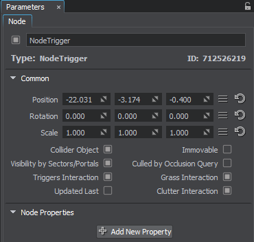

要想编辑触发器节点,须先选择它,然后切换至Nodes(节点)面板的Trigger(触发器)标签页。 在该标签页内,您可以指定在触发器节点或其父节点被启用/禁用或是发生变换时要被调用的回调函数。
触发器节点设置
回调函数必须在world(世界)脚本中实施。 enabled回调函数和position回调函数都应将触发了回调函数的触发器节点作为各自的首个参数来接收。 不过,它们也可以不接收参数。
