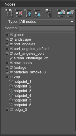

被分组进多个节点层的world(世界)节点
对层节点的子节点所做的全部更改都不会影响到源.world文件中的数据。
节点层的内容取决于层级结构:要想成为节点层的一部分,那节点就应该被分配为它的子节点。 在Nodes(节点)面板的层级列表中,层节点是作为普通节点显示的,它也可以被变换,被克隆等等。

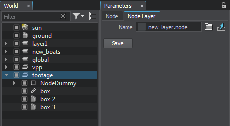

添加层节点(Layer Node)
要通过UnigineEditor创建新的层节点,只需按如下步骤操作即可:
- 点击菜单栏上的Create(创建) -> Node(节点) -> Layer(节点层)。
- 在打开的Add Layer(添加节点层)文件对话框窗口中指定节点层的子节点所要被保存到的.node文件的名称。
- 在虚拟世界中放置层节点。
放置层节点
之后您须将子节点添加给层节点,方法是:选择所需节点,然后按住Alt键的同时将这些节点拖动到层节点之下:
添加动态网格(Dynamic Meshes)给节点层

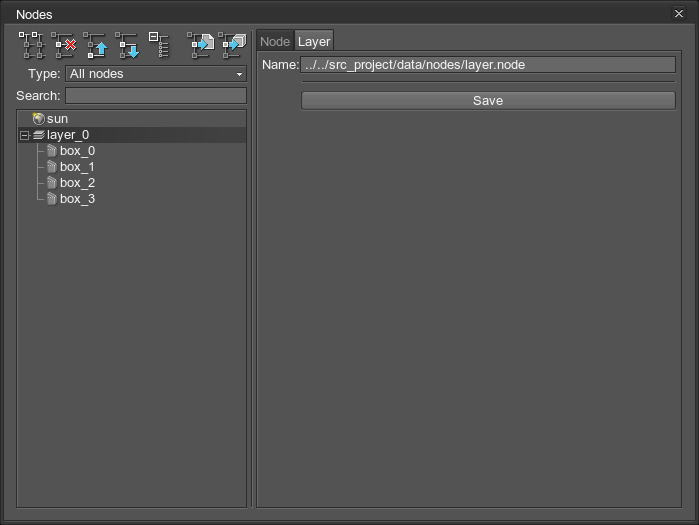

编辑层节点(Layer Node)
采用如下两种方法都可以将对层节点的子节点所做的更改保存到磁盘上:
- 点击Nodes(节点)面板的Layer(节点层)标签页内的Save(保存)按钮。
- 通过菜单栏上的File(文件) -> Save World(保存世界)或按组合键Ctrl+S来保存。
以上两种保存方式都是只更新.node文件。
Layer(节点层)标签页
.node文件包含了层节点的所有子节点。 对层节点的子节点所做的全部更改都不会影响到源.world文件。
层节点自身不存储在.node文件内。
