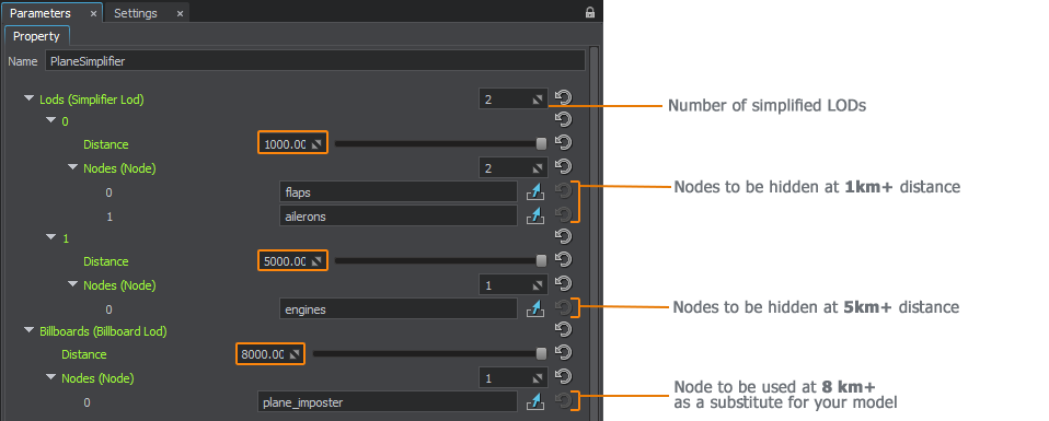

The Simplifier component can help optimize rendering of your entities. This component, when assigned to an entity, enables you to define which parts of its model can be neglected starting at certain distance levels (e.g., hide flaps, ailerons, and rudders at 1km, engines at 5 km, etc.) and which substitutes can be used to represent an entity at a large distance (e.g., a flashing strobe light, when the plane is just a point on the screen).Компонент Simplifier может помочь оптимизировать рендеринг ваших объектов. Этот компонент, когда он назначен объекту, позволяет вам определять, какими частями его модели можно пренебречь, начиная с определенных уровней расстояния (например, закрылки, элероны и рули направления на 1 км, двигатели на 5 км и т.д.), и какие заменители могут использоваться для представления объекта на большом расстоянии (например, мигающий стробоскоп, когда плоскость является лишь точкой на экране).
Basically there are 3 layers of LODs:В основном существует 3 уровня LOD:
  1. Surfaces Layer — UNIGINE's standard LOD SystemSurfaces Layer - стандартная Система уровней детализации (LOD) UNIGINE.
  2. Simplifier Nodes — when nodes change their enabled flag and detached from parentSimplifier Nodes - когда узлы меняют свой флаг enabled и отсоединяются от родительского
  3. Billboard Nodes — whole nodes become disabled (hidden) and only substituting billboards are shownBillboard Nodes - все узлы становятся отключенными (скрытыми) и отображаются только замещающие биллборды
To configure model simplification, assign a property inherited from the Simplifier to the node, and indicate which nodes are to be hidden at which distance, and when to substitute your model with an impostor:Чтобы настроить упрощение модели, присвойте узлу свойство, унаследованное от Simplifier, и укажите, какие узлы должны быть скрыты на каком расстоянии и когда заменять вашу модель биллбордом:
Surface LODs can be combined with Simplifier LODs:Уровни детализации поверхности можно комбинировать с уровнями детализации Simplifier:
  • At a distance of 1000 and closer, flaps are represented by separate meshes.На расстоянии 1000 и ближе закрылки представлены отдельными мешами.
  • If the plane is at a distance of 1000+, we can hide all flaps and enable a surface LOD for wings with flaps.Если самолет находится на расстоянии 1000+, мы можем скрыть все закрылки и включить LOD для крыльев с закрылками.
The last Billboard node replaces all model's geometry at a certain distance.Последний узел Billboard заменяет всю геометрию модели на определенном расстоянии.
The Simplifier component has its own distance scale value which enables quick tuning of the simplification process while balancing between quality and performance.Компонент Simplifier имеет собственное значение distance scale, которое позволяет быстро настроить процесс упрощения, сохраняя баланс между качеством и производительностью.

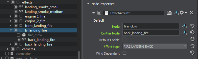

  1. Assign the EffectAircraftController property to the parent node (aircraft) and leave all parameters unchanged.Назначьте свойство EffectAircraftController родительскому узлу (самолету) и оставьте все параметры без изменений.
  2. Assign the EffectAircraft property to each node representing visual effects of various types.Назначьте свойство EffectAircraft каждому узлу, представляющему визуальные эффекты различных типов.
    The following property parameters are available:Доступны следующие параметры свойств:
    • Node — a node to be enabled/disabledNode - узел, который нужно включить / выключить
    • Emitter Node — a node emitting particles for the effectEmitter Node - узел, испускающий частицы для эффекта
    • Default Enable — indicates whether the effect should be enabled by defaultDefault Enable - указывает, должен ли эффект быть включен по умолчанию
    • Effect Type — aircraft effect type selection (engine or landing gear fire, smoke, contrail, etc.)Effect Type - выбор типа эффекта самолета (огонь двигателя или шасси, дым, инверсионный след и т.д.)
    • Wind Dependent — indicates whether the effect is affected by wind or notWind Dependent - указывает, влияет ли на эффект ветер или нет

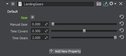

  1. Assign the LandingGears property to the parent node (aircraft).Назначьте свойство LandingGears родительскому узлу (самолету).
    • Gear — indicates that gears are extendedGear - указывает, что передачи выдвинуты
    • Time Covers — cover opening time, in secondsTime Covers - время открытия крышки, в секундах
    • Time Gears — gear extension time, in secondsTime Gears - время выдвижения шасси, в секундах
    Make sure all pivots are set up properly.Убедитесь, что все точки поворота настроены должным образом.

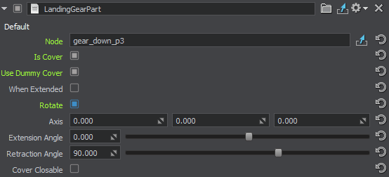

  2. Define which nodes represent parts of landing gears and assign the LandingGearPart property to them.Определите, какие узлы представляют части шасси, и присвойте им свойство LandingGearPart.
    • Node — the node to be moved (usually the node to which this property is assigned)Node - узел, который нужно переместить (обычно узел, которому присвоено это свойство)
    • Is Cover — indicates whether the part is a cover or not (a cover is opened prior to gear extension)Is Cover - указывает, является ли деталь крышкой (крышка открывается до выдвижения шасси)
    • Use Dummy Cover — indicates whether the wheel well is to be covered with a dummy cover after gear retraction. When enabled, an additional When Extended option is displayed. It is used to specify whether the dummy cover shall be visible when the gear is extended.Use Dummy Cover - указывает, закрывать ли колесную арку заглушкой после уборки шасси. При включении отображается дополнительная опция When Extended. Он используется, чтобы указать, будет ли крышка-заглушка видна при выпущенном шасси.
      If this option is enabled, the Node field should not contain the node to which this property is assigned, as the component will be disabled forever after retraction.Если этот параметр включен, поле Node не должно содержать узел, которому присвоено это свойство, поскольку компонент будет отключен навсегда после убирания.
    • Rotate — indicates whether the part should rotateRotate - указывает, должна ли деталь вращаться
    • Axis — coordinates of the part's rotation axisAxis - координаты оси вращения детали
    • Extension Angle — rotation angle of the part, when the gear is extended, in degreesExtension Angle - угол поворота детали при выпущенном шасси, в градусах
    • Retraction Angle — rotation angle of the part, when the gear is retracted, in degreesRetraction Angle - угол поворота детали при убранном шасси, в градусах
    • Cover Closable — indicates whether the cover should close after gear extension, or to stay openCover Closable - указывает, должна ли крышка закрываться после выпускания шассии или оставаться открытой

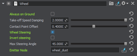

The Wheel property is intended for wheels or groups of wheels to fine-tune their behavior to make them look more natural:Свойство Wheel предназначено для колес или групп колес для точной настройки их поведения, чтобы они выглядели более естественно:
  • Always on Ground — is used for optimization: if the vehicle is not intended to fly, it doesn't require any ground contact checks, therefore some effort can be saved.Always on Ground - используется для оптимизации: если машина не предназначена для полетов, не требует проверки контакта с землей, поэтому можно сэкономить некоторые усилия.
  • Take-off Speed Damping — gradual slowing down of the wheel rotation after take-off to avoid its abrupt stop that looks unnatural.Take-off Speed Damping - постепенное замедление вращения колеса после взлета во избежание его резкой остановки, что выглядит неестественно.
  • Contact Point Offset — the value (in meters) that allows fine-tuning the ground contact point for the wheel.Contact Point Offset - значение (в метрах), позволяющее точно настроить точку контакта колеса с землей.
  • Wheel Steering — enables automatic steering of the wheel at the vehicle turning without any additional coding. You can also make the wheel rotate to the opposite direction by using the Invert Steering parameter and set the required Max Steering Angle.Wheel Steering - включает автоматическое подруливание колеса при повороте автомобиля без дополнительной кодировки. Вы также можете заставить колесо вращаться в противоположном направлении, используя параметр Invert Steering и установив требуемый Max Steering Angle.
  • Emitter Node — a node that emits particles to create a certain effect such as dust, mud, or splashes generated by the wheels.Emitter Node - узел, который испускает частицы для создания определенного эффекта, такого как пыль, грязь или брызги, создаваемые колесами.
The ground contact check is fine-tuned via the WheelControl property that allows setting the update period for this check in times per second:Проверка контакта с землей настраивается с помощью свойства WheelControl, которое позволяет установить период обновления для этой проверки раз в секунду:

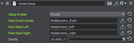

For objects and entities that are able to float on water, the WaterClamp property is available.Для объектов и сущностей, которые могут плавать на воде, доступно свойство WaterClamp.
The following parameters are available:Доступны следующие параметры:
  • Clamp Enable — enabling the option identifies that the entity has the possibility to interact with the water surface (float on it), which is implemented according to IG commands. The Forced value makes the entity always be clamped to the water surface, which is suitable for boats, for example.Clamp Enable - включение опции определяет, что у сущности есть возможность взаимодействовать с водной поверхностью (плавать на ней), что реализовано согласно командам IG. Значение Forced заставляет объект всегда прикрепляться к поверхности воды, что подходит, например, для лодок.
  • Point Front Center — front waterline point.Point Front Center - точка передней ватерлинии.
  • Point Back Left — rear left waterline point.Point Back Left - левая задняя точка ватерлинии.
  • Point Back Right — rear right waterline point.Point Back Right - задняя правая точка ватерлинии.
  • Intertia — relative weight value: the more the value, the heavier the object seems.Intertia - значение относительного веса: чем больше значение, тем тяжелее кажется объект.
The following adjustments should be done to make water clamping work properly:Для правильной работы Water Clamp необходимо выполнить следующие настройки:
  • Intersection Mask of the Global Water object should be enabled and correlate with the IG terrain_intersection_mask.Intersection Маска объекта Global Water должна быть включена и соответствовать IG terrain_intersection_mask.
  • The entity should have the Ground Clamp attribute set to one of the following values:Сущность должна иметь для атрибута Ground Clamp одно из следующих значений:
    • NON_CONFORMAL — the entity takes into account only the water height.NON_CONFORMAL - сущность учитывает только высоту воды.
    • CONFORMAL — the entity takes into account both the height and the normals of the water surface.CONFORMAL - сущность учитывает как высоту, так и нормали водной поверхности.
