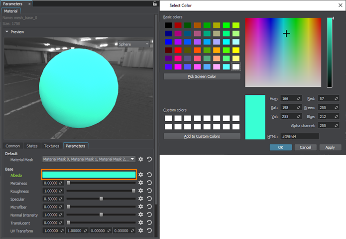

  5. Create 3 new materials in the UnigineEditor: in the Materials window, right-click the mesh_base material and choose Create Child. By default, the created materials are named as specified in the previous code snippet (mesh_base_*). Move the materials to the data/materials folder of your project (create this folder if it doesn't exist).Создайте 3 новых материала в UnigineEditor: в окне Materials щелкните правой кнопкой мыши материал mesh_base и выберите Create Child. По умолчанию созданные материалы называются так, как указано в предыдущем фрагменте кода (mesh_base_*). Переместите материалы в папку data/materials вашего проекта (создайте эту папку, если ее не существует).
  6. Select materials one by one in the Materials window and in the Parameters window switch to the Parameters tab and click on the color field near Albedo to choose different colors for the objects via the color picker.Выберите материалы один за другим в окне Materials, а в окне Parameters переключитесь на вкладку Parameters и нажмите на цветовое поле рядом с Albedo, чтобы выбрать разные цвета для объектов.
