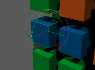

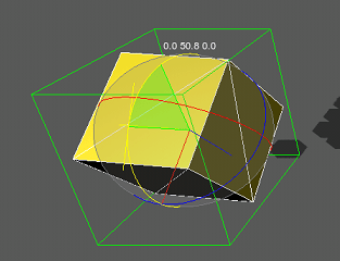

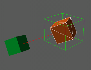

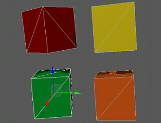

When the node is selected, the following is shown:Когда нода выбрана, отображается следующее:
- Wireframe of the nodeКаркас ноды
- Bounding box of the nodeОграничительная рамка ноды
- Bounding box of the selected surface (or surfaces)Граничная рамка выбранной поверхности (или поверхностей)

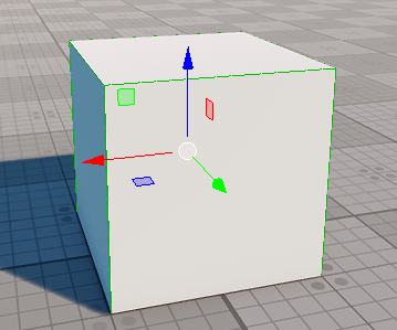

To move the node:Чтобы переместить ноду:
- Choose the
manipulator on the Positioning panel (or press W).Выберите манипулятор
на панели Positioning (или нажмите W).

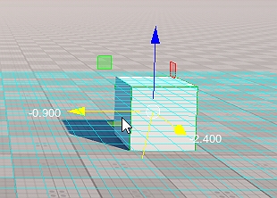

Click the required node. The axes along which the node can be moved will be shown.Щелкните нужную ноду. Будут показаны оси, по которым можно ее перемещать.
Move NodeПереместить ноду -
Move the node:Перемещение ноды:
- If the arrow manipulator is dragged, the node can be moved along the selected axis.Если стрелочный манипулятор перетаскивается, ноду можно перемещать вдоль выбранной оси.
- If the rectangle manipulator is dragged, the node can be moved by two axes.Если манипулятор прямоугольника перетаскивается, ноду можно перемещать по двум осям.
- If the circle manipulator is dragged, the node can be moved in the screen plane.Если манипулятор круга перетаскивается, ноду можно перемещать в плоскости экрана.
Move along 1 axisДвигаться по 1 осиMove by 2 axesДвигаться по 2 осямMove in the screen planeДвигаться в плоскости экрана

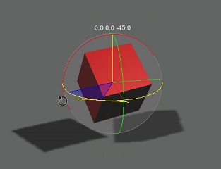

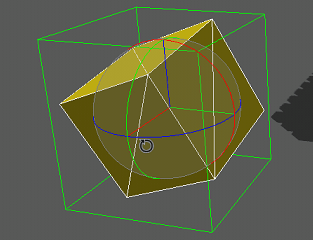

Click the required node. The sphere with the axes, around which the node can be rotated, will be shown.Щелкните нужную ноду. Будет показана сфера с осями, вокруг которых можно вращать ноду.
Rotate nodeВращение ноды -
Rotate the node:Поверните ноду:
- If an axis of the sphere is dragged, the node is rotated around the axis.При перетаскивании оси сферы, нода вращается вокруг этой оси.
- If the sphere is dragged, the node can be rotated freely around several axes.При перетаскивании сферы, ноду можно свободно вращать вокруг нескольких осей.
Rotate around 1 axisПоворот вокруг 1 осиRotate freelyСвободное вращение

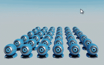

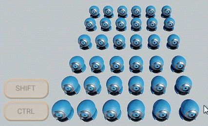

- Press and hold Shift and transform the node.Нажмите и удерживайте Shift и трансформируйте ноду.
- Press Shift + D as many times as required (or press and hold this combination) to create more clones. Every next clone will use the last applied transformation.Нажмите Shift + D столько раз, сколько потребуется (или нажмите и удерживайте эту комбинацию), чтобы создать больше клонов. Каждый следующий клон будет использовать последнее примененное преобразование.
To clone a node with snapping and manual positioning:Чтобы клонировать ноду с привязкой и ручным позиционированием :
Enable Snapping By Grid and set the required step value. Step can be set either by direct input of digits or using the box as a slider.Включите Snapping By Grid и установите необходимое значение шага. Шаг можно задать либо прямым вводом цифр, либо с помощью поля в качестве ползунка.
- Select an object to be cloned in the world.Выберите объект для клонирования в мире.
- Choose the Move manipulator.Выбрать манипулятор Перемещение.
- Press and hold Shift + Alt while dragging an object with the mouse or using arrows on the keyboard. A new clone is created every step.Нажмите и удерживайте Shift + Alt, перетаскивая объект мышью или используя стрелки на клавиатуре. Каждый шаг создается новый клон.
You can also clone the node holding Shift and using the arrow keys. The direction of cloning is projection-dependent: Вы также можете клонировать ноду, содержащий Shift и используя клавиши со стрелками . Направление клонирования зависит от проекции:

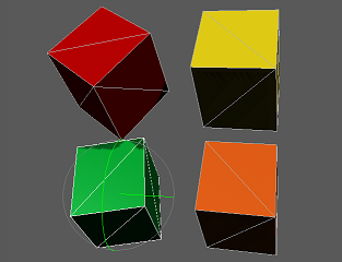

For example:Например:

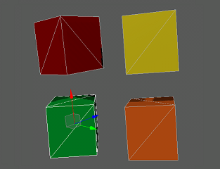

If you select several nodes, set the pivot point toggle to Center, and rotate these nodes, they rotate around the center of selection as follows:Если вы выберете несколько нод, установите переключатель точки поворота на Center и повернете эти ноды, они будут вращаться вокруг центра выделения следующим образом:
Pivot point in the center of selectionТочка поворота в центре выделенияПримечаниеIf you scale the nodes, they are scaled out from or in toward the center of selection.Если вы масштабируете ноды, они уменьшаются или приближаются к центру выделения. -
If you set the pivot point toggle to Pivot and rotate the selected nodes, each node will rotate around its center as follows:Если вы установите переключатель точки поворота на Pivot и повернете выбранные ноды, каждая нода будет вращаться вокруг своего центра следующим образом:
Pivot point coincides with the center of the last selected nodeТочка вращения совпадает с центром последнего выбранной нодыПримечаниеIf you scale nodes, each node is scaled relative to its center.При масштабировании каждая нода масштабируется относительно своего центра.

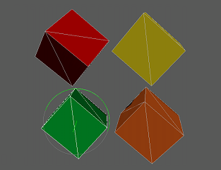

For example, if you set the
combination for the selected nodes and rotate them around the Y axis, you will get the following:Например, если задать для выбранных нод комбинацию
и повернуть их вокруг оси Y, то получится следующее:
Before rotation: After rotation: Pivot point is oriented by the world spaceТочка поворота ориентирована по мировому пространствуNodes have been rotated by 45 degrees around the Y axisНоды были повернуты на 45 градусов вокруг оси Y. -

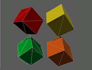

Before rotation: After rotation: The pivot point is oriented by the local basis of the last
selected node (the green cube) Точка поворота ориентируется по локальному базису последнего
выделенной ноды (зеленый куб)The nodes have been rotated by 45 degrees around the Y axisНоды были повернуты на 45 градусов вокруг оси Y.

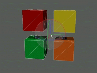

Manipulations SnappingМанипуляции#

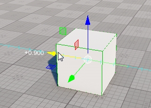

Snapping Nodes by GridПривязка нод к сетке#
Snap by Grid enables to position a node along the axis or over the grid with a given arbitrary step (By Grid) or with a step equal to the dimensions of node's bounding box (By Bound Box).Snap by Grid позволяет позиционировать ноду по оси или по сетке с заданным произвольным шагом (By Grid) или с шагом, равным размерам ограничивающей рамки ноды (By Bound Box).
To snap a node by grid:Для привязки ноды к сетке :
- Choose
on the Positioning panel (or press Shift+W)Выберите
на панели Positioning (или нажмите Shift+W)

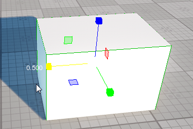

Choose By Grid and specify the grid step (in units) using the drop-down box:Выберите By Grid и укажите шаг сетки (в единицах) в раскрывающемся списке:
Step can be set either by direct input of digits or using the box as a slider.Шаг можно задать либо прямым вводом цифр, либо с помощью поля в качестве ползунка.
Now you can move any node in the world along an axis or across a grid with the given step.Теперь вы можете перемещать любую ноду в мире по оси или по сетке с заданным шагом.

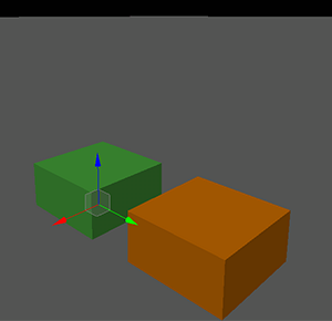

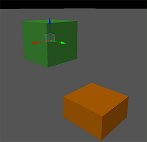

Move one of the nodes:Перемещение одной ноды:
- If one axis is chosen (the arrow manipulator is dragged), the node is aligned along the axis.Если выбрана одна ось (перетаскивается стрелочный манипулятор), нода выравнивается вдоль оси.
- If a node is repositioned by two axes (the rectangle manipulator is dragged), the node will be aligned by a horizontal or vertical grid.Если нода перемещается по двум осям (прямоугольный манипулятор перетаскивается), нода будет выровнена по горизонтальной или вертикальной сетке.
Snapping by an axisПривязка по осиSnapping by a grid stripesПривязка по линиям сетки
Choose By Bound Box using the drop-down box:Выберите By Bound Box в раскрывающемся списке:
Now you can move any node in the world along an axis or across a grid with the step equal to the size of the node.Теперь вы можете перемещать любую ноду в мире по оси или по сетке с шагом, равным размеру ноды.
Snapping Nodes by AngleПривязка нод по углу#
Snap by Angle allows rotating a node along the axis with a given step (in degrees).Snap by Angle позволяет вращать ноду по оси с заданным шагом (в градусах).
To snap a node by angle:Для привязки ноды по углу:
- Choose
on the Positioning panel (or press Shift+E).Выберите
на панели Positioning (или нажмите Shift+E).
Specify the step for the rotation angle using the following drop-down box:Укажите шаг угла поворота, используя следующий раскрывающийся список:
Now you can rotate any node in the world around the axis with the given step.Теперь вы можете вращать любую ноду в мире вокруг оси с заданным шагом.
Rotate the node.Повернуть ноду.
Rotation by 45 degreesПоворот на 45 градусов
Snapping Nodes by ScaleПривязка нод по масштабу#
Snap by Scale allows scaling a node along the axis with a given step.Snap by Scale позволяет масштабировать ноду по оси с заданным шагом .
To snap a node by scale:Для привязки ноды по масштабу:
- Choose
on the Positioning panel.Выберите
на панели Positioning.
Specify the step for the scale factor using the following drop-down box:Укажите шаг коэффициента масштабирования в следующем раскрывающемся списке:
Now you can scale any node in the world along the axis with the given step.Теперь вы можете масштабировать любую ноду в мире по оси с заданным шагом.
Scale the node.Масштабируйте ноду.
Scaling by step 0.5Масштабирование с шагом 0.5

Snapping a node to a surface of another node provides pixel-perfect positioning of the nodes relative to each other.Привязка ноды к поверхности другого объекта обеспечивает точное позиционирование нод относительно друг друга.
To snap a node to the surface:Для привязки ноды по поверхности:
- Select a node that should be snapped.Выбирать ноду, которую следует привязать.
- Choose
on the Positioning panel (or press Alt+W).Выберите
на панели Positioning (или нажмите Alt+W).
Specify snapping settings via the following panel:Укажите параметры привязки через следующую панель:
Option Description Offset from Surface Specifies the distance from the node's pivot point to the surface (in units).Определяет расстояние от ноды опорная точка на поверхность (в единицах).
Примечание- To increase/decrease the distance to the surface, use the WHEEL UP/WHEEL DOWN hotkeys.Чтобы увеличить/уменьшить расстояние до поверхности, используйте горячие клавиши WHEEL UP/WHEEL DOWN .
- To reset the distance to the surface, use the MIDDLE CLICK hotkey.Чтобы сбросить расстояние до поверхности, используйте горячую клавишу СРЕДНИЙ ЩЕЛЧОК .
Orient by Normal Specifies whether the node should be oriented by the surface normal.Указывает, должна ли нода ориентироваться по нормали к поверхности.

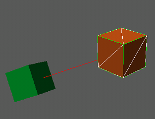

ПримечаниеThe hotkey is RIGHT MOUSE BUTTON.Горячая клавиша - ПРАВАЯ КНОПКА МЫШИ .Take Intersection Into Account If enabled, the node interacts only with the surfaces that have the Intersection option enabled.Если эта опция включена, то нода взаимодействует только с теми поверхностями, для которых включена опция Intersection. -
Move the node until the red stripe intersects the required surface of the other node. Click the left mouse button to place the node.Переместите ноду, пока красная полоса не пересечет требуемую поверхность другого объекта. Щелкните левой кнопкой мыши, чтобы разместить ноду.
ПримечаниеTo abort placement, press ESC.Чтобы прервать размещение, нажмите ESC.

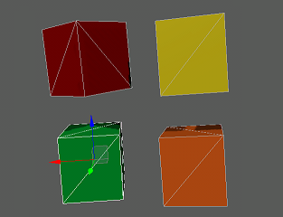

The node will follow the mouse as on the image below:Нода будет следовать за мышью, как показано на изображении ниже:
![]() Node is oriented by normalNode is oriented by normal
![]() Node is not oriented by normalNode is not oriented by normal
![]() Node is oriented by normalНода ориентирована по нормали
![]() Node is not oriented by normalНода не ориентирована по нормали

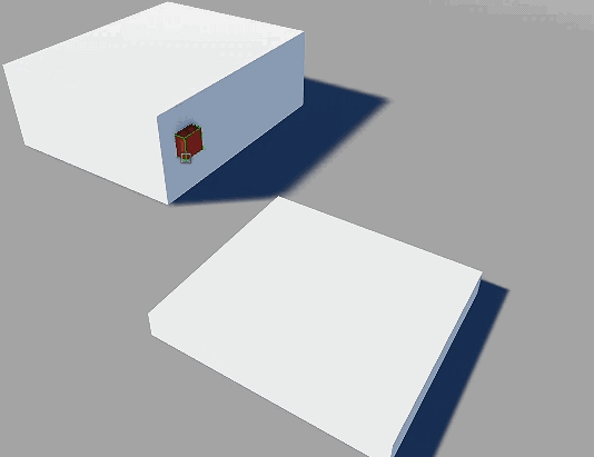

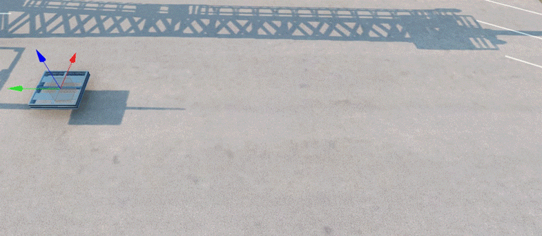

Dropping Nodes to GroundСбрасывание нод на землю#
Dropping a node to the ground means positioning a selected node to the surface below or above this node.Сбрасывание ноды на землю означает размещение выбранной ноды на поверхности ниже или выше этой ноды.
To drop a node to the surface:Чтобы сбросить ноду на поверхность:
- Select a node (or several nodes) that should be dropped.Выберите ноду (или несколько нод), которую следует сбросить.
On the Positioning panel, find
and specify the required settings in the drop-down window:На панели Positioning найдите
и в выпадающем окне укажите необходимые настройки:
Option Description Direction Specifies the direction of dropping:Указывает направление падения:
- Up — find the closest surface above the object. Up — найти ближайшую поверхность над объектом.
- Down — find the closest surface below the object. Down — найти ближайшую поверхность под объектом.
- Up And Down — find the closest surface below the object and above it. Up And Down — найти ближайшую поверхность под объектом и над ним.
Offset from Surface Specifies the distance from the node's pivot point to the surface (in units).Определяет расстояние от ноды опорной точки на поверхности (в единицах). Orient by Normal Specifies whether the node should be oriented by the surface normal.Указывает, должна ли нода ориентироваться по нормали к поверхности. Intersection Mask Sets an intersection mask that defines whether a node (or nodes) will be positioned on a surface to which it is dropped.Устанавливает маска intersection которая определяет, будет ли нода (или ноды) расположена на поверхности, на которую она сбрасывается.
A node will be positioned on a surface if they both have matching intersection masks. Otherwise, the node will penetrate the surface.Нода будет выравниваться по поверхностии, если они обе имеют совпадающие маски intersection. В противном случае поверхность будет игнорироваться.
Click
to drop a node (nodes).Нажмите
, чтобы удалить ноду (ноды).
Initial position of a nodeИсходное положение нодыNode dropped to surface (default settings)Нода на поверхности (настройки по умолчанию)
