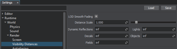

Visibility
This section contains settings related to visibility distances for various types of objects and Environment Probe reflections. В этом разделе содержатся настройки, относящиеся к расстояниям видимости для различных типов объектов и отражений, запеченных в Environment Probe.
Visibility Settings Настройки видимости
LOD Smooth Fading | Enables smooth appearing or disappearing of a surface while switching from one level of detail to another. Requires fade distances to be set for a surface. If disabled, a surface pops up or clears out at a specified distance. Разрешает плавное появление или исчезновение поверхности при переключении с одного уровня детализации на другой. Требуется установить для поверхности расстояние затухания . Если этот параметр отключен, поверхность появляется или исчезает на заданном расстоянии. |
Distance Scale | глобальный множитель расстояния для всех параметров расстояния, таких как расстояние отрисовки мира, расстояние до декали, расстояние до поля, расстояние до света, расстояние до объекта, расстояние отражения, LODs и расстояния видимости поверхности. Это значение позволяет легко увеличить или уменьшить производительность рендеринга, изменив мировой экстент. Расстояния измеряются от камеры до границы узла (поверхности). Например, если максимальное расстояние видимости LOD составляет 10 метров, а вы установили значение Distance Scale = 2, то LOD исчезнет на расстоянии не 10, а 20 метров.
Примечание Увеличение значения приводит к снижению производительности. Максимальное рекомендуемое значение - 4. Диапазон значений: [0.0f, inf]. Значение по умолчанию : 1.0f. Консольная команда: render_distance_scale (API) |
Dynamic Reflections | расстояние, начиная с которого (и далее) отражения отображаться не будут. Диапазон значений: [0.0f, inf]. Значение по умолчанию : inf. Консольная команда: render_reflection_distance (API) |
Decals | Расстояние, на котором (и дальше) наклейки не будут отображаться. Расстояние измеряется от камеры до границы наклейки. Если значение больше значения World Distance, то вместо него используется последнее. Диапазон значений: [0.0f, inf]. Значение по умолчанию : inf. Консольная команда: render_decal_distance (API) |
Lights | Расстояние, на котором (и дальше) динамические источники света отображаться не будут. Расстояние измеряется от камеры до границы источника света. Если значение больше значения World Distance, то вместо него используется последнее. Диапазон значений: [0.0f, inf]. Значение по умолчанию : inf. Консольная команда: render_light_distance (API)
Objects | расстояние, на котором (и дальше) объекты не будут отображаться. Примечание Если это значение меньше масштабного множителя для shadows (см. ShadowDistanceScale), тени все равно будут отображаться, даже если сами объекты не отображаются. Пожалуйста, убедитесь, что вы правильно настроили эти параметры, чтобы избежать потери производительности при рендеринге ненужных теней. Диапазон значений: [0.0f, inf]. Значение по умолчанию : inf. Консольная команда: render_object_distance (API) |
Fields | Расстояние, на котором (и дальше) узлы поля отображаться не будут. Расстояние измеряется от камеры до границы поля. Если значение больше значения World Distance, то вместо него используется последнее. Диапазон значений: [0.0f, inf]. Значение по умолчанию : inf. Консольная команда: render_field_distance (API) |
