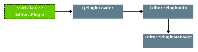

Plugins are collections of code and data that developers can easily enable or disable within UnigineEditor on a per-project basis. Each plugin is compiled into a dynamic library that is shipped separately, it is detected and loaded at run time by UnigineEditor.Плагины — это наборы кода и данных, которые разработчики могут легко включать или отключать в UnigineEditor для каждого проекта. Каждый плагин скомпилирован в динамическую библиотеку, которая поставляется отдельно, обнаруживается и загружается UnigineEditor во время выполнения.
Basically the structure of the Plugin System is as follows:В основном структура системы плагинов выглядит следующим образом:
Plugin System
Plugin SystemСистема плагинов
Here is a brief description of the main components:Вот краткое описание основных компонентов:
  • QPluginLoader is responsible for plugin loading and providing meta data.QPluginLoader отвечает за загрузку плагинов и предоставление метаданных.
  • Editor::PluginInfo — plugin meta data parsing and storage, interaction with plugin interface, it also contains the current plugin state and information on a possible plugin initialization error.Editor::PluginInfo — парсинг и хранение метаданных плагина, взаимодействие с интерфейсом плагина, а также содержит текущее состояние плагина и информацию о возможной ошибке инициализации плагина.
  • Editor::PluginManager — a manager class responsible for locating plugins, building plugin loading queue, as well as loading and removing plugins.Editor::PluginManager — класс-менеджер, отвечающий за поиск плагинов, построение очереди загрузки плагинов, а также загрузку и удаление плагинов.
  • Editor::Plugin — the basic class all Editor plugins inherit from, it has the following declaration:Editor::Plugin — базовый класс, от которого наследуются все плагины Editor, объявляется следующим образом:

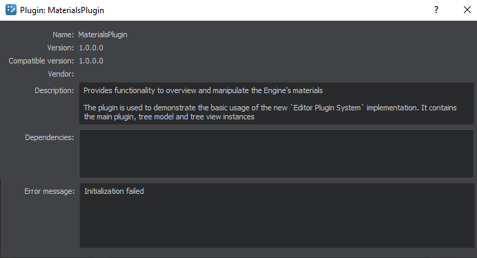

To see the list of all currently loaded plugins in UnigineEditor, choose Windows -> Editor Plugin Manager.Чтобы увидеть список всех загруженных на данный момент плагинов в UnigineEditor, выберите Windows -> Editor Plugin Manager.
Plugins List
You can view any plugin's description by selecting it in the list and clicking Details.Вы можете просмотреть описание любого плагина, выбрав его в списке и нажав Details.
Plugin Details
