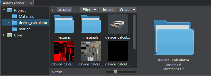

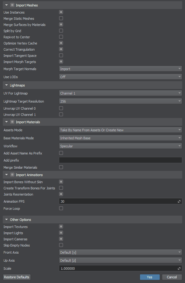

When you import an FBX asset (just like importing any other asset), the import settings window appears:При импорте ассета FBX (как и любого другого ассета ), появится окно настроек импорта:
To simplify sequential import of multiple similar assets, Asset Browser remembers previous asset import settings and offers to use them by default. To reset import settings to system defaults use the Restore Defaults button.Чтобы упростить последовательный импорт нескольких похожих ресурсов, Asset Browser запоминает предыдущие настройки импорта ресурсов и предлагает использовать их по умолчанию. Чтобы сбросить настройки импорта до системных значений по умолчанию, используйте кнопку Restore Defaults.
The list of available import options covers all components that can be imported from an FBX scene and includes the following:Список доступных параметров импорта охватывает все компоненты, которые можно импортировать из сцены FBX, и включает следующее:

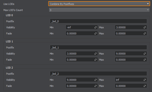

To create several variations of one object with different level of detail (LODs) you should have them as separate surfaces of the object. This will allow you to reduce the number of nodes in the hierarchy and simplify the settings of the LODs visibility.Для создания нескольких вариаций одного объекта с разной степенью детализации ( LODs ) они должны быть представлены в виде отдельных поверхностей объекта. Это позволит вам уменьшить количество узлов в иерархии и упростить настройки видимости LOD.
UNIGINE provides automatic assignment and configuration of Levels of Detail based on the name postfixes, enabling you to create and export different meshes for different LODs of your model in a single FBX file. When naming these meshes, you should add a postfix to specify the LOD each mesh represents. You can also specify visibility and fade distances for each LOD of your model at the importing stage, saving time, as you don't have to adjust these settings for the surfaces on the scene - choose Combine by Postfixes in the Use LODs dropdown.UNIGINE обеспечивает автоматическое назначение и настройку уровней детализации на основе постфиксов имени, что позволяет создавать и экспортировать разные сетки для разных уровней детализации вашей модели в одном файле FBX. При именовании этих мешей вы должны добавить постфикс, чтобы указать уровень детализации, который представляет каждый меш. Вы также можете указать расстояние видимости и затухания для каждого уровня детализации вашей модели на этапе импорта, сэкономив время, так как вам не нужно настраивать эти параметры для поверхностей на сцене — выберите Combine by Postfixes в раскрывающемся списке Use LODs.
See the video tutorial on how to configure LODs for more details.Смотрите видеоурок на как настроить лоды Больше подробностей.
You can also enable the Merge Static Meshes option for more optimization.Вы также можете включить опцию Merge Static Meshes для большей оптимизации.
  1. The morph target import parameter that defines how the normals of the morph target are imported. Three modes are available:Выберите Combine by Postfixes в раскрывающемся списке Use LODs.
    This will show additional LODs settings:Это покажет дополнительные настройки LOD:
    Max LODs Count Number of Levels of Detail.Number of Levels of Detail.Количество уровней детализации.
    Postfix Surface name postfix that determines the current LOD.Постфикс имени поверхности, определяющий текущий LOD.
    Min Visibility
    The minimum distance on which this LOD is visible in camera local axes.Минимальное расстояние, на котором этот LOD виден в локальных осях камеры.
    -inf — the LOD is visible by default.-inf — LOD виден по умолчанию.
    Max Visibility
    The maximum distance on which this LOD is visible in camera local axes.Максимальное расстояние, на котором этот LOD виден в локальных осях камеры.
    inf — the LOD is visible by default.inf — LOD виден по умолчанию.
    Min Fade
    Over this distance, the surface fades in until it is completely visible. Along this distance the engine automatically interpolates the level of detail from completely invisible to completely opaque. Fading-in starts when the camera has reached the minimum distance of surface visibility and is in the full visibility range.На этом расстоянии поверхность постепенно исчезает, пока не становится полностью видимой. Вдоль этого расстояния движок автоматически интерполирует уровень детализации от полностью невидимого до полностью непрозрачного. Затухание начинается, когда камера достигает минимального расстояния видимости поверхности и находится в полном диапазоне видимости.
    Max Fade
    Over this distance, the surface fades out until it is completely invisible. Fading out starts when the camera has reached the maximum distance of surface visibility and is out of the full visibility range.На этом расстоянии поверхность постепенно исчезает, пока не становится полностью невидимой. Затухание начинается, когда камера достигает максимального расстояния видимости поверхности и выходит за пределы полного диапазона видимости.
  2. Select the number of LODs that are stored in the FBX container.Выберите количество LOD, которые хранятся в контейнере FBX.
  3. For each LOD, define a postfix that will be used to group objects in an FBX file into a corresponding LOD.Для каждого LOD определите постфикс, который будет использоваться для группировки объектов в файле FBX в соответствующий LOD.
    The postfix must be the same as the one used when creating objects in a 3D editor.Постфикс должен быть таким же, как тот, который используется при создании объектов в 3D-редакторе.
    The names of generated surfaces will be as follows: material_name + LOD_postfix.Имена сгенерированных поверхностей будут следующими: material_name + LOD_postfix.
  4. Specify the minimum and maximum visibility and fade distances for each LOD.Укажите минимальное расстояние видимости для каждого LOD. Максимальное расстояние видимости каждого LOD равно минимальному расстоянию видимости следующего LOD. Максимальное расстояние видимости последнего LOD равно inf.

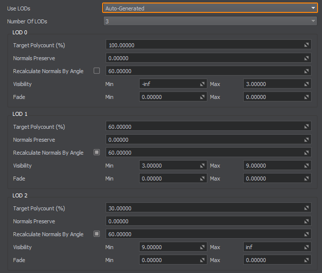

Automatic LOD Generation feature based on the meshoptimizer library will help in case you only have a high-poly model, saving you a lot of time on preparing levels of detail manually.Функция автоматической генерации LOD на основе библиотеки meshoptimizer поможет, если у вас есть только высокополигональная модель, сэкономив вам много времени на подготовку уровней детализации вручную.
To use the feature choose Auto-Generated in the Use LODs dropdown and configure the settings listed below - the Engine will do the rest, generating all LODs automatically based on your configuration.Чтобы использовать эту функцию, выберите Auto-Generated в раскрывающемся списке Use LODs и настройте параметры, перечисленные ниже. Движок сделает все остальное, автоматически сгенерировав все LODы на основе вашей конфигурации.
Target Polycount
Desired degree of geometry simplification for each LOD (target geometry complexity percentage from the initial number of polygons).Желаемая степень упрощения геометрии для каждого LOD (сложность геометрии в процентах от изначального количества полигонов).
Please keep in mind that this is only a target value, that in some cases may be unreachable for the mesh simplifier. In case any artefacts with the topology of the simplified meshes occur, try increasing this value.Пожалуйста, имейте в виду, что это только целевое значение, которое в некоторых случаях может быть недостижимо для упростителя сетки. В случае возникновения каких-либо артефактов с топологией упрощенных сеток, попробуйте увеличить это значение.
Normals Preserve This parameter indicates the impact of normals on mesh topology simplification. Higher values increase the influence of normals, by the value of 0 normals are ignored. Avoid setting too high values as this may restrict simplifier too much and simplification will fail (as normals may differ significantly). Default setting is suitable for most cases.Этот параметр указывает влияние нормалей на упрощение топологии сетки. Более высокие значения увеличивают влияние нормалей, при значении 0 нормали игнорируются. Избегайте установки слишком высоких значений, так как это может слишком ограничить упрощение, и упрощение не удастся (поскольку нормали могут значительно отличаться). Настройка по умолчанию подходит для большинства случаев.
Recalculate Normals by Angle Enables recalculation of normals in the process of mesh simplification based on the specified angle threshold. If an angle between the normals to adjacent polygons exceeds this value, normals will be recalculated between them to smoothen the look of the geometry and get rid of possible shading issues.Включает пересчет нормалей в процессе упрощения сетки на основе заданного порога угла. Если угол между нормалями к соседним полигонам превышает это значение, нормали между ними будут пересчитаны, чтобы сгладить внешний вид геометрии и избавиться от возможных проблем с затенением.
Visibility / Fade Distances
See their description above.Смотрите их описание выше.

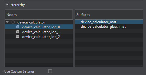

This auxiliary section is available in the Parameters window when selecting an imported FBX asset in the Asset Browser. It enables you to preview the content of the FBX asset according to the current Mesh Import Options.Этот вспомогательный раздел доступен в окне Parameters при выборе импортированного ассета FBX в браузере ассетов. Это позволяет вам предварительно просмотреть содержимое ассета FBX в соответствии с текущим Параметры импорта геометрии .
Nodes List of nodes obtained from the FBX asset.Список узлов, полученных из ассета FBX.
Surfaces List of surfaces of the selected node.Список поверхностей выбранного узла.
Use Custom Settings Enables custom Lightmaps options for the selected surface(s).Включает индивидуальные параметры карт освещения для выбранной поверхности (ей).

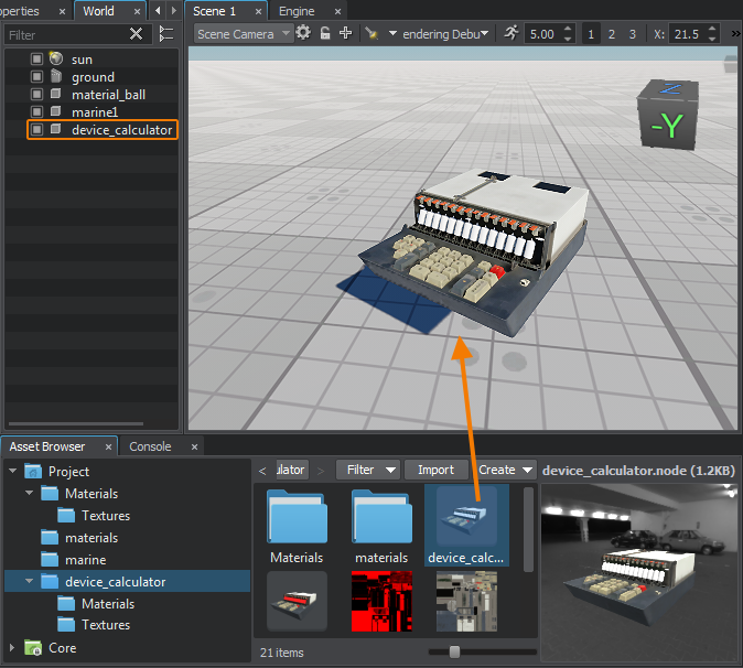

To import 3D geometry data contained in an FBX scene, you should enable the Import Meshes option.Чтобы импортировать данные трехмерной геометрии, содержащиеся в сцене FBX, вы должны включить опцию Import Meshes.
Imported geometry (same as any object in the scene) after being added to the world, becomes a node and can be seen in the World Hierarchy window. This node will have the same name as the imported FBX asset and a hierarchy of child nodes representing the hierarchy of static meshes contained in the imported scene. Импортированная геометрия (такая же, как и любой объект в сцене) после добавления в мир становится узел и его можно увидеть в окне World Hierarchy. Этот узел будет иметь то же имя, что и импортированный ассет FBX, и иерархия дочерних узлов, представляющая иерархию статических мешей, содержащихся в импортированной сцене.

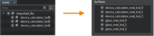

You can combine all child objects into a single one by enabling the Merge Static Meshes option. In this case, all surfaces of child meshes will be copied to the single parent mesh and will appear in its Surfaces hierarchy.Вы можете объединить все дочерние объекты в один, включив опцию Merge Static Meshes. В этом случае все поверхности дочерних мешей будут скопированы в единственную родительский меш и появятся в ее иерархии Surfaces.
Surfaces of a single mesh generated instead of separate meshes with device_calculator and glass_mat materials assignedПоверхности одного меша, созданные вместо отдельных мешей с назначенными материалами device_calculator и glass_mat

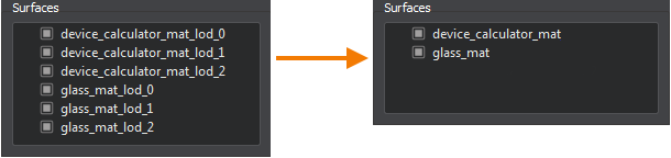

You can also merge the surfaces having the same material assigned by enabling the Merge Surfaces by Materials option.Вы также можете объединить поверхности с одинаковым материалом, включив опцию Merge Surfaces by Materials.
Surfaces merged by materialsСлитные по материалам поверхности

When the Import Materials option is disabled, all surfaces of the model will have the default mesh_base material assigned. Если опция Import Materials отключена, всем поверхностям модели будет назначен материал по умолчанию mesh_base.
When importing materials, you might have a situation when a material with a given name already exists in the project. You can choose whether to overwrite existing materials (the corresponding assets will be overwritten) or not. For this purpose, the Overwrite Existing Materials option is used. When unchecked, existing materials will be used.При импорте материалов может возникнуть ситуация, когда материал с заданным именем уже существует в проекте. Вы можете выбрать, перезаписывать ли существующие материалы (соответствующие ресурсы будут перезаписаны) или нет. Для этого используется опция Overwrite Existing Materials. Если этот флажок не установлен, будут использоваться существующие материалы.
In case when a source model contains lots of objects with many identical materials that just have different names (often happens when an FBX file was exported from a CAD system), it makes sense to combine such materials into a single one. To do so, you should enable the Merge Similar Materials option.В случае, когда исходная модель содержит множество объектов с множеством идентичных материалов, которые просто имеют разные имена (часто бывает, когда файл FBX был экспортирован из CAD система), такие материалы имеет смысл объединить в единый. Для этого вы должны включить опцию Merge Similar Materials.
UNIGINE поддерживает два режима для материалов PBR: Metalness и Specular. Используйте опцию Workflow, чтобы установить желаемый режим.
