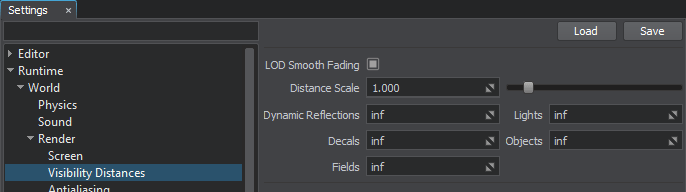

This section contains settings related to visibility distances for various types of objects and Environment Probe reflections.此部分包含与烘焙到Environment Probe中的各种对象和反射相关的设置和可见距离。
Visibility Settings可见性设置
LOD Smooth Fading | Enables smooth appearing or disappearing of a surface while switching from one level of detail to another. Requires fade distances to be set for a surface. If disabled, a surface pops up or clears out at a specified distance.在从一个细节级别切换到另一个细节级别时,可以使表面平滑地出现或消失。需要为表面设置淡入距离。 如果禁用,则表面会弹出或以指定距离清除。 |
Distance Scale | 所有距离参数的全局距离乘数,例如世界渲染距离,贴图距离,视场距离,光照距离,物距,反射距离,LOD和表面可见距离。此选项使开发人员可以通过更改世界范围轻松地提高或降低渲染性能。
例如,如果LOD的最大可见距离是10米,并且您设置Distance Scale = 2,则LOD将在20米而不是10米的距离处消失。
Distances are measured from the camera to the node's (surface's) bound.测量从摄像机到节点(表面)边界的距离。 注意
Increasing the value leads to decreasing the performance. The maximum recommended value is 4.增大值会导致性能下降。推荐的最大值为4。 |
Dynamic Reflections | 到摄像机的距离,从该距离(和更远的地方)来自Environment Probe的反射未呈现。 | ||
Decals | 距相机的距离,从该距离(以及更远的角度)贴图不会渲染。距离是从相机到贴花纸的边界的距离。如果该值大于World Distance值,则使用后者。 | ||
Lights | 距摄像机的距离,从该距离不会(和更远)呈现动态灯。距离是从相机到灯光边界的距离。如果该值大于World Distance的值,则使用后者。
Objects | 到摄像机的距离,从该距离(和更远)未渲染对象。距离是从相机到物体边界的距离。如果该值大于World Distance值,则使用后者。
如果此值小于阴影的可见距离(Shadows → Distance),即使对象本身不是,阴影仍将被渲染。 请注意正确设置这些参数,以免渲染不必要的阴影浪费性能。 |
Fields | 到摄像机的距离,从该距离(以及更远)未显示字段。距离是从摄像机到视野边界的距离。如果该值大于World Distance值,则使用后者。 |
