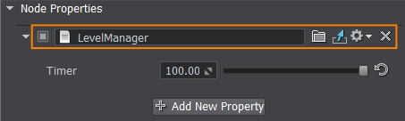

  3. Switch back to UnigineEditor and create a new Dummy Node called level_manager and place it somewhere in the world.Переключитесь обратно на UnigineEditor и создайте новую Dummy Node с именем level_manager и поместите ее где-нибудь в мире.
  4. Add a LevelManager component to the level_manager node via the Parameters window in the UnigineEditor.Добавьте компонент LevelManager к ноде level_manager через окно Parameters в UnigineEditor.

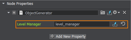

  3. Select the object_generator node in the World Nodes window and drag the level_manager node to the corresponding field of the ObjectGenerator property.Выберите ноду object_generator в окне World Nodes и перетащите ноду level_manager в соответствующее поле свойства ObjectGenerator.
