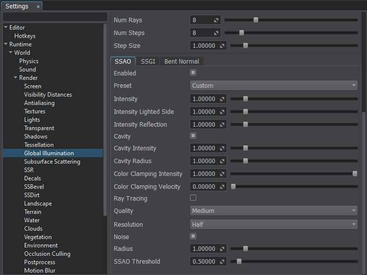

Настройки SSAO
Enabled | Включает и выключает SSAO. |
Intensity | Яркость теней:
Intensity Lighted Side | Яркость теней на освещенной стороне объекта. Этот параметр следует использовать для создания плавных переходов на стыках объектов. |
Intensity Reflection | Интенсивность SSAO по отражениям. Опция должна быть включена, если используется эффект SSR . |
Cavity | Включает или отключает опцию полости для эффекта SSAO. Этот параметр улучшает (делает более резким) внешний вид контуров соединений при низком разрешении, поэтому его следует использовать для улучшения деталей (небольшие камни, болты и т.д.). |
Cavity Intensity | Интенсивность заточки контуров для варианта каверны. |
Cavity Radius | Размер области контуров стыка для варианта полости. |
Ray Tracing | Включает или отключает трассировку лучей для расчета SSAO. Когда включено, SSAO обеспечивает более реалистичные тени между объектами.
Расчет SSAO с трассировкой лучей доступен, только если включен метод SSRTGI (Rendering -> Features -> SSRTGI). |
Ray Tracing Denoise | Включает или отключает снижение шума для SSAO с трассировкой лучей. Этот параметр снижает шум за счет эффекта размытия.
Ray Tracing Threshold | Ограничивает SSAO с трассировкой лучей в областях, где SSRTGI не может получить информацию.
Quality | Качество (количество используемых сэмплов) ambient occlusion экранного пространства:
Resolution | Разрешение, используемое для окружающей окклюзии экранного пространства:
Noise | Включает и выключает окружающий шум окклюзии в экранном пространстве.
Мы рекомендуем использовать его с включенным TAA . |
Radius | Расстояние для каждой из точек в мировом пространстве, до которого они могут отбрасывать тени на соседние точки:
SSAO Threshold | Ограничивает SSAO в областях, где невозможно получить информацию. Чем выше значение, тем менее выражен эффект. |
