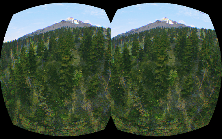

The Oculus plugin provides the VR mode that allows for rendering to both the Oculus Rift head-mounted display and the PC display. When the VR mode is disabled, the image is rendered only to the PC display. The mode can be toggled by using the engine.oculus.setEnabled() function. Плагин Oculus предоставляет режим VR , который позволяет выполнять рендеринг как на головной дисплей Oculus Rift, так и на дисплей ПК. Когда режим VR отключен, изображение отображается только на дисплее ПК. Режим можно переключить с помощью функции engine.oculus.setEnabled() .
Both the windowed and the full screen modes are supported. On the PC display the image is rendered as follows: Поддерживаются как оконный, так и полноэкранный режимы. На дисплее ПК изображение отображается следующим образом:
Valley benchmark rendered on PC display with OculusТест Valley отображается на экране ПК с помощью Oculus

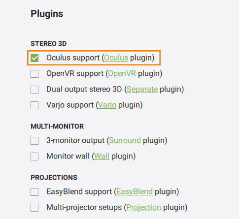

  2. Create a new project with Oculus support via UNIGINE SDK Browser: click Video Output Options, check the Oculus support (Oculus plugin) option in the form that opens and click OK.
    To add Oculus support to an existing project, in UNIGINE SDK Browser, click Other Actions -> Configure Project -> Video Output Options -> Oculus support (Oculus plugin) -> Ok. To add Oculus support to an existing project, in UNIGINE SDK Browser, click Other Actions -> Configure Project -> Video Output Options -> Oculus support (Oculus plugin) -> Ok.
    Создайте новый проект с поддержкой Oculus через браузер UNIGINE SDK: нажмите Параметры вывода видео , отметьте опцию Поддержка Oculus (плагин Oculus) в форме который откроется, и нажмите ОК .
    To add Oculus support to an existing project, in UNIGINE SDK Browser, click Other Actions -> Configure Project -> Video Output Options -> Oculus support (Oculus plugin) -> Ok. Чтобы добавить поддержку Oculus в существующий проект, в браузере UNIGINE SDK нажмите Other Actions -> Configure Project -> Video Output Options -> Oculus support (Oculus plugin) -> Ok.
