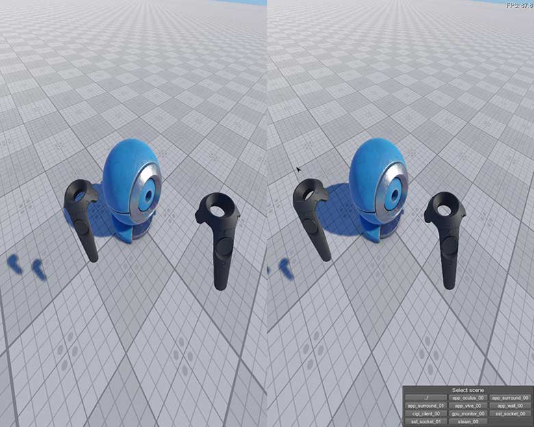

Both the windowed and the full screen modes are supported. By default, on the PC display the image is rendered in mono mode (image from the left eye). Use setViewportMode() to change the mode to stereo (both eyes) as follows:Поддерживаются как оконный, так и полноэкранный режимы. По умолчанию на дисплее ПК изображение рендерится в монохромном режиме (изображение для левого глаза). Используйте setViewportMode(), чтобы изменить режим на стерео (оба глаза) следующим образом:

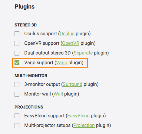

  2. Create a new project with Varjo support via UNIGINE SDK Browser: click Plugins, check the Varjo support (Varjo plugin) option in the form that opens and click OK. Создайте новый проект с поддержкой Varjo через UNIGINE SDK Browser: нажмите Plugins , отметьте опцию Поддержка Varjo (плагин Varjo) в открывшейся форме и нажмите ОК .
    To add Varjo support to an existing project, in UNIGINE SDK Browser, click Other Actions -> Configure Project -> Plugins -> Varjo support (Varjo plugin) -> OK. Чтобы добавить поддержку Varjo в существующий проект, в браузере UNIGINE SDK нажмите Other Actions -> Configure Project -> Plugins -> Varjo support (Varjo plugin) -> OK.
