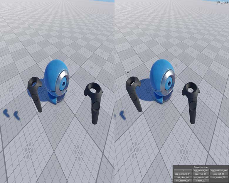

Both the windowed and the full screen modes are supported. By default, on the PC display the image is rendered in mono mode (image from the left eye). Use setViewportMode() to change the mode to stereo (both eyes) as follows:Поддерживаются как оконный, так и полноэкранный режимы. По умолчанию на дисплее ПК изображение рендерится в монохромном режиме (изображение для левого глаза). Используйте setViewportMode(), чтобы изменить режим на стерео (оба глаза) следующим образом:

  • <UnigineSDK>/data/samples/plugins/app_vive_00 sample
To run the plugin sample from the UNIGINE SDK Browser, go to the Samples tab, choose UnigineScript -> App and run the app_vive_00 sample.Чтобы запустить сэмпл плагина из браузера UNIGINE SDK, перейдите на вкладку Samples, выберите UnigineScript -> App и запустите образец app_vive_00 .

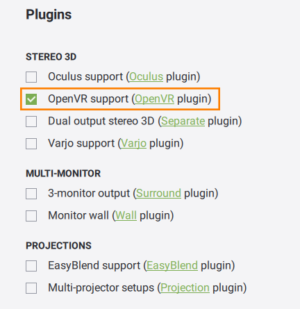

  2. Создайте новый проект с поддержкой OpenVR через UNIGINE SDK Browser: нажмите Plugins, отметьте опцию OpenVR support (OpenVR plugin) в открывшейся форме и нажмите OK.
    To add OpenVR support to an existing project, in UNIGINE SDK Browser, click Other Actions -> Configure Project -> Plugins -> OpenVR support (OpenVR plugin) -> Ok. Чтобы добавить поддержку OpenVR в существующий проект, в браузере UNIGINE SDK нажмите Other Actions -> Configure Project -> Plugins -> OpenVR support (OpenVR plugin) -> Ok.

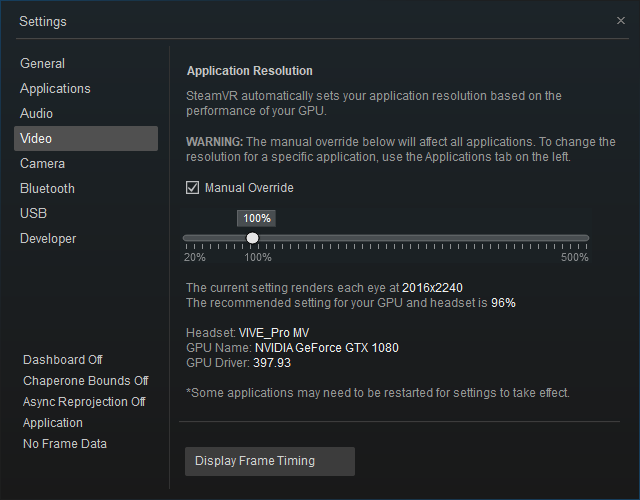

  • vive_render_width and vive_render_height - set a resolution for each eye. The default resolution for one eye is set equal to recommended value by SteamVR.
    Please note that by default SteamVR selects resolution based on your computer's performance. Therefore, for best image quality it is recommended to open the Video tab of the SteamVR settings window, enable Manual Override mode and set resolution to 100%. Please note that by default SteamVR selects resolution based on your computer's performance. Therefore, for best image quality it is recommended to open the Video tab of the SteamVR settings window, enable Manual Override mode and set resolution to 100%.
    So the resolution will be set as follows: So the resolution will be set as follows:
    HTC Vive HTC Vive Pro
    Resolution per eye 1512 x 1680 2016 x 2240
    The same resolution is set for both eyes.The same resolution is set for both eyes.
    Please note that by default SteamVR selects resolution based on your computer's performance. Therefore, for best image quality it is recommended to open the Video tab of the SteamVR settings window, enable Manual Override mode and set resolution to 100%. So the resolution will be set as follows:The same resolution is set for both eyes.
    vive_render_width и vive_render_height - установите разрешение для каждого глаза. Разрешение по умолчанию для одного глаза установлено SteamVR равным рекомендованному значению.
    Please note that by default SteamVR selects resolution based on your computer's performance. Therefore, for best image quality it is recommended to open the Video tab of the SteamVR settings window, enable Manual Override mode and set resolution to 100%. Обратите внимание, что по умолчанию SteamVR выбирает разрешение в зависимости от производительности вашего компьютера. Поэтому для обеспечения наилучшего качества изображения рекомендуется открыть вкладку «Видео» в окне настроек SteamVR, включить режим Ручное изменение и установить разрешение на 100%.
    So the resolution will be set as follows:Таким образом, разрешение будет следующим:
    The same resolution is set for both eyes.Для обоих глаз установлено одинаковое разрешение.
