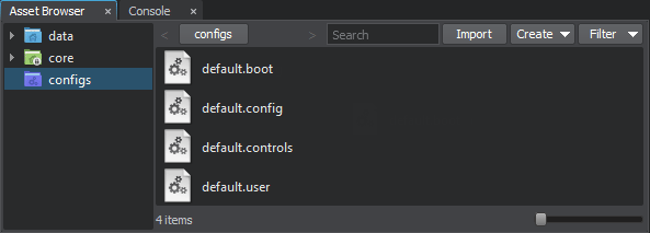

All global engine-related and project-related settings are grouped and stored in separate configuration files. Each configuration file is an XML file that stores settings of a certain type. The set of configuration files is as follows: Все глобальные настройки движка и проекта сгруппированы и сохранены в отдельных файлах конфигурации. Каждый файл конфигурации - это XML-файл, в котором хранятся настройки определенного типа. Набор файлов конфигурации выглядит следующим образом:
The extension of each configuration file doesn't matter, however, it is recommended to use these extensions for consistency. Расширение каждого файла конфигурации не имеет значения, однако рекомендуется использовать эти расширения для единообразия.
The settings from these files are read by the Engine on the application start-up and used for engine initialization. Настройки из этих файлов считываются движком при запуске приложения и используются для инициализации движка.
By default, the set of default configuration files is created automatically on project creation in the project's data/configs folder available as a separate configs section of the Asset Browser. По умолчанию набор файлов конфигурации по умолчанию создается автоматически при создании проекта в папке проекта data/configs, доступной как отдельный раздел configs в браузере ресурсов.
Configuration files in the Asset Browser Файлы конфигурации в Asset Browser
The *.boot configuration file stores the information about location of other configuration files for convenience. The path to the startup configuration file is set by using the -boot_config command-line option on the application start-up. В файле конфигурации *.boot для удобства хранится информация о расположении других файлов конфигурации. Путь к файлу загрузочной конфигурации задается с помощью параметра командной строки -boot_config при запуске приложения.
The paths to the configuration files can be both absolute or relative. An absolute path is always used as is. If a relative path is specified, searching of the configuration file is performed as follows: Пути к файлам конфигурации могут быть как абсолютными, так и относительными. Абсолютный путь всегда используется как есть. Если указан относительный путь, поиск конфигурационного файла осуществляется следующим образом:
