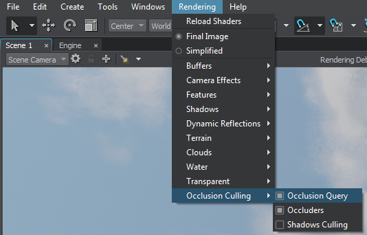

- Rendering of occluders is enabled: in the Menu Bar, Rendering -> Occlusion Culling -> Occluders is toggled on. Визуализация окклюдеров включена: в меню включен Rendering -> Occlusion Culling -> Occluders.
- Rendering of shadows from the occluded objects is disabled: in the Menu Bar, choose Rendering -> Occlusion Culling and toggle Shadows Culling on.
ПримечаниеYou can leave shadows rendering enabled, if necessary.Отрисовка теней от закрытых объектов отключена: в меню выберите Rendering -> Occlusion Culling и включите Shadows Culling.You can leave shadows rendering enabled, if necessary.You can leave shadows rendering enabled, if necessary.ПримечаниеYou can leave shadows rendering enabled, if necessary. При необходимости можно оставить включенным рендеринг теней.

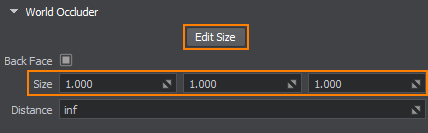

Using a Box-Shaped OccluderИспользование прямоугольного окклюдера#

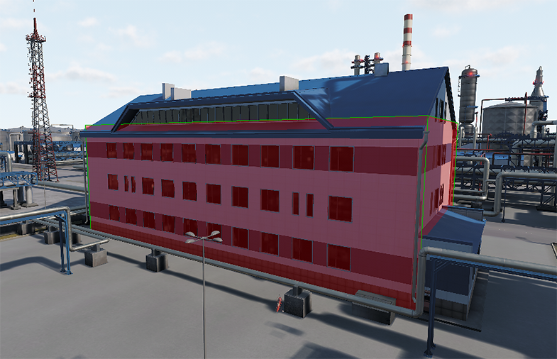

The occluder is a box shape that culls objects' surfaces, bounds of which aren't visible behind it. This is the simplest type of occluders that should be used together with box-shaped objects that block off other objects. For example, you can add an occluder the shape of which coincides with the bounds of a building to avoid rendering of objects behind this building. Окклюдер - это прямоугольная форма, которая отсекает поверхности объектов, границы которых не видны позади них. Это самый простой тип окклюдеров, который следует использовать вместе с объектами в форме параллелепипеда, которые блокируют другие объекты. Например, вы можете добавить окклюдер, форма которого совпадает с границами здания, чтобы избежать рендеринга объектов позади этого здания.
To create a box-shaped occluder, perform the following: Чтобы создать прямоугольный окклюдер, выполните следующие действия:
- In the Menu Bar, choose Create -> Optimization -> Occluder and add the occluder as a child to the node that should occlude other objects. В меню выберите Create -> Optimization -> Occluder и добавьте окклюдер в качестве дочернего узла к узлу, который должен перекрывать другие объекты.

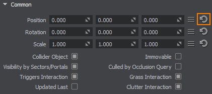

- In the Common section of the Node tab in the Parameters window, set the position of the occluder to the parent one.

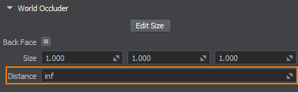

В разделе Common вкладки Node в окне Parameters установите положение окклюдера на родительский. - In the World Occluder section of the Node tab, click Edit Size to enable the editing mode for the occluder. Resize the occluder by using the colored rectangles on the occluder box sides so that it coincides with the parent node size.
You can also use the Size parameter to set the size along the axes.В разделе World Occluder вкладки Node щелкните Edit Size, чтобы включить режим редактирования для окклюдера. Измените размер окклюдера, используя цветные прямоугольники по бокам окклюдера, чтобы он совпадал с размером родительского узла.Примечание - Specify the Distance between the camera and the occluder, at which the occluder doesn't occlude anything and, therefore, should be disabled to avoid negative impact on the performance.
Укажите Distance между камерой и окклюдером, при котором окклюдер ничего не закрывает и, следовательно, должен быть отключен, чтобы избежать негативного влияния на производительность.
To check how the occluder works, disable the parent node and then try to toggle the occluder on and off: Чтобы проверить, как работает окклюдер, отключите родительский узел, а затем попробуйте включить и выключить окклюдер:

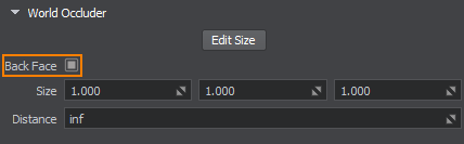

By default, the front faces of the occluder are used to cull objects. However, if the camera is inside the occluder (e.g. inside the building), occlusion culling won't be performed. To avoid such situation, enable the Back Face parameter in the World Occluder section of the Node tab. По умолчанию передние грани окклюдера используются для отсечения объектов. Однако, если камера находится внутри окклюдера (например, внутри здания), отсечение окклюзии выполняться не будет. Чтобы избежать такой ситуации, включите параметр Back Face в разделе World Occluder вкладки Node.

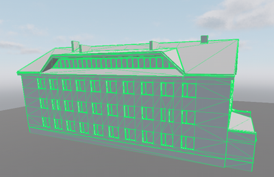

Using a Mesh-Based OccluderИспользование меш-окклюдера#

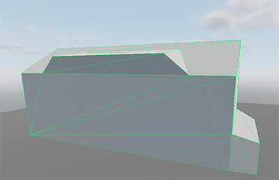

The occluder mesh is based on an arbitrary mesh that culls objects' surfaces, bounds of which aren't visible behind it. The occluder mesh is used together with the geometry that cannot be approximated with a box. Меш-окклюдер основан на произвольном меше, который отсекает поверхности объектов, границы которых не видны позади Это. Меш-окклюдер используется вместе с геометрией, которую нельзя аппроксимировать прямоугольным окклюдером.
To create a mesh-based occluder, perform the following:
- Prepare a low-poly mesh to be used for the occluder.
ПримечаниеIt isn't recommended to use the same detailed mesh that is used for the node that should occlude other objects: the mesh for the occluder should be as simple as possible to avoid performance loss.Prepare a low-poly mesh to be used for the occluder.It isn't recommended to use the same detailed mesh that is used for the node that should occlude other objects: the mesh for the occluder should be as simple as possible to avoid performance loss.It isn't recommended to use the same detailed mesh that is used for the node that should occlude other objects: the mesh for the occluder should be as simple as possible to avoid performance loss.ПримечаниеIt isn't recommended to use the same detailed mesh that is used for the node that should occlude other objects: the mesh for the occluder should be as simple as possible to avoid performance loss.It isn't recommended to use the same detailed mesh that is used for the node that should occlude other objects: the mesh for the occluder should be as simple as possible to avoid performance loss.
- In the Menu Bar, choose Create -> Optimization -> Occluder Mesh and specify the prepared mesh.
ПримечаниеYou can load a new mesh for the occluder at any time.In the Menu Bar, choose Create -> Optimization -> Occluder Mesh and specify the prepared mesh.You can load a new mesh for the occluder at any time.You can load a new mesh for the occluder at any time.ПримечаниеYou can load a new mesh for the occluder at any time.You can load a new mesh for the occluder at any time.
- Add the occluder as a child to the node that should occlude other objects.Add the occluder as a child to the node that should occlude other objects.
In the Common section of the Node tab in the Parameters window, set the position of the occluder to the parent one. - Specify the Distance between the camera and the occluder, at which the occluder doesn't occlude anything and, therefore, should be disabled to avoid negative impact on the performance.

To run the hardware occlusion test for the scene before sending data to the GPU, toggle the Rendering -> Occlusion Culling -> Occlusion Query flag on in the Menu Bar. Чтобы запустить тест аппаратной окклюзии для сцены перед отправкой данных на GPU, включите флаг Rendering -> Occlusion Culling -> Occlusion Query в меню.

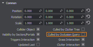

- In the Menu Bar, toggle the Rendering -> Occlusion Culling -> Occlusion Query flag on to enable testing for the scene before sending data to the GPU.
В меню включите флаг Rendering -> Occlusion Culling -> Occlusion Query, чтобы включить тестирование сцены перед отправкой данных на графический процессор. - For all objects, that should be culled, enable the Culled by Occlusion Query flag in the Node tab of the Parameters window.
ПримечаниеOnly nodes with this flag set are tested on the hardware occlusion culling.Only nodes with this flag set are tested on the hardware occlusion culling.
Only nodes with this flag set are tested on the hardware occlusion culling.Для всех объектов, которые следует отсечь, включите флаг Culled by Occlusion Query на вкладке Node окна Parameters.ПримечаниеOnly nodes with this flag set are tested on the hardware occlusion culling. Только узлы с этим установленным флагом проверяются на аппаратное отсечение по окклюзии.

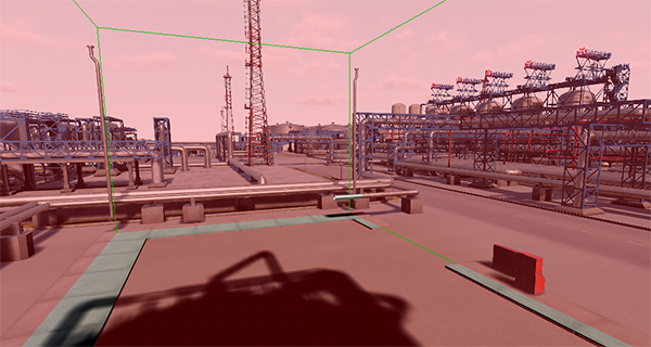

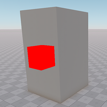

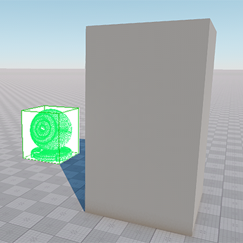

When culling is enabled for the object, an occlusion query box is rendered for it. Если для объекта включена отсечение, для него отображается окно запроса окклюзии .
The occlusion query box coincides with the size of the object's bounding box. When this box is overlapped (i.e. it isn't in the camera viewport), it is highlighted red, which means the occlusion test is not passed and the mesh will not be drawn. Поле запроса окклюзии совпадает с размером ограничивающего прямоугольника объекта. Когда это поле перекрывается (т.е. его нет в области просмотра камеры), оно подсвечивается красным , что означает, что тест на окклюзию не пройден и сетка не будет отрисована.
Occlusion query test passed Тест запроса на окклюзию пройден |
Occlusion query test failed, material ball isn't rendered Тест запроса окклюзии не прошел, Material ball не отображается |
