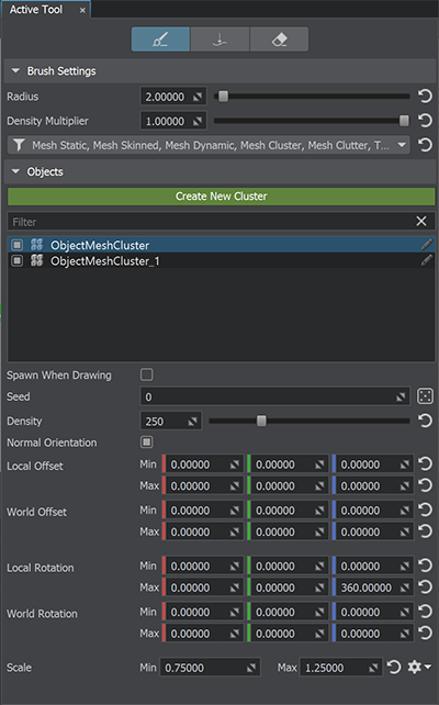

Switching to Cluster Paint Mode opens the Active Tool window:При переходе в этот режим открывается окно Active Tool:
In the Objects section, there is a list of all Mesh Cluster objects available in the world. Similarly to the World Hierarchy window, you can organize the nodes:В разделе Objects находится список всех доступных в мире объектов Mesh Cluster. Аналогично окну World Hierarchy можно организовать ноды:
  • Select one or several nodes.Выберите одну или несколько нод;
  • Toggle the nodes on and off.Включайте и выключайте ноды;
  • Filter nodes by name.Фильтровать ноды по имени;
  • Rename a node by double-clicking on it.Переименуйте ноду, дважды щелкнув по ней;
  • Toggle the Spawn When Drawing flag.Переключить флаг Spawn When Drawing.
To edit the required Mesh Clusters (one or many), select them either in the Objects section or in the World Hierarchy window and specify the Objects settings.Чтобы отредактировать нужные Mesh Clusters (один или несколько), выберите их либо в разделе Objects, либо в окне World Hierarchy и укажите Настройки объектов .
For convenience, the Create New Cluster button, a shortcut to manual creation of Mesh Clusters, is available right in the Active Tool window.Для удобства кнопка Create New Cluster, ярлык для ручное создание Mesh Clusters , доступен прямо в окне Active Tool.

Objects Settings
Настройки объектов#
The following settings are saved for each Mesh Cluster in the scene:Следующие настройки сохраняются для каждого Mesh Cluster в сцене:
Spawn When Drawing
Flag indicating if the Mesh Cluster is editable.
You should disable this flag to paint over the Mesh Cluster object.
Флаг, указывающий, влияет ли на Mesh Cluster рисование кистью.
Seed
Pseudo-random seed that defines the distribution of spawned meshes. Click the Randomize button to generate a new Seed.Псевдослучайное начальное число, определяющее распределение созданных мешей. Нажмите кнопку Randomize, чтобы создать новый файл Seed.
If the same Seed value is set for several Mesh Clusters, their new meshes will spawn at the same points during one stroke.Если одно и то же значение Seed установлено для нескольких Mesh Clusters, их новые элементы будут появляться в одних и тех же точках на каждом шаге.
Density The target density of meshes of the Mesh Cluster.Целевая плотность мешей Mesh Cluster.
Normal Orientation Flag indicating whether new meshes should orient along the normals of surfaces under the brush.Флаг, указывающий, должны ли новые меши ориентироваться по нормалям поверхностей под кистью.
Local Offset Minimum and maximum offset values for new meshes with regard to normal orientation.Минимальные и максимальные значения смещения для новых мешей относительно ориентации нормали.
World Offset Minimum and maximum offset for new meshes in world coordinates.Минимальное и максимальное смещение для новых мешей в мировых координатах.
Local Rotation Minimum and maximum rotation values for new meshes with regard to normal orientation.Минимальные и максимальные значения поворота для новых мешей относительно ориентации нормали.
World Rotation Minimum and maximum rotation values for new meshes in world coordinates.Минимальные и максимальные значения поворота для новых мешей в мировых координатах.
Scale
Minimum and maximum scale values for new meshes. Click the gear icon to choose the scale mode:Минимальное и максимальное значения масштаба для новых мешей. Щелкните значок шестеренки , чтобы выбрать режим масштабирования:
  • Uniform — meshes are scaled uniformly along all axes.Uniform — меши масштабируются равномерно по всем осям.
  • Nonuniform — scale is random along each axis.Nonuniform — масштаб случайный по каждой оси.
