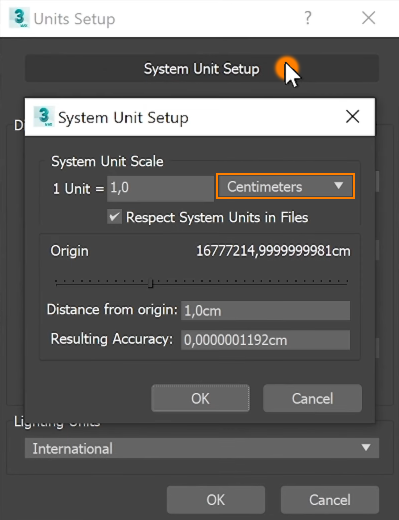

  • Select Customize -> Units Setup and check that Centimeters are set as System Units.Выберите Customize -> Units Setup и убедитесь, что в качестве системных единиц выбраны сантиметры.

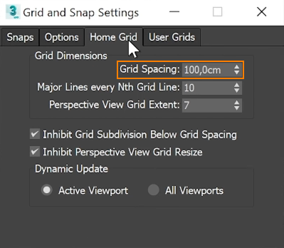

    For convenience, you can set the grid cell size equal to 1 meter:Для удобства можно установить размер ячейки сетки равным 1 метру:
    Go to Tools -> Grids and Snaps -> Grid and Snap Settings -> Home Grid.Перейдите к Tools -> Grids and Snaps -> Grid and Snap Settings -> Home Grid.

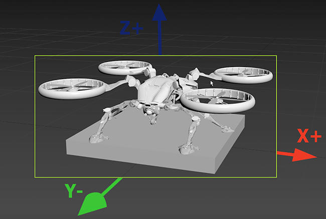

  • Orient the model towards the negative direction of the Y axis, which is the front direction in Autodesk 3ds Max.Сориентируйте модель в отрицательном направлении оси Y, которое является направлением "вперед" в Autodesk 3ds Max.
  • Set the actual model size.Установите фактический размер модели.

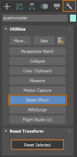

  • Reset all transforms (Utilities -> Reset XForm).Сбросьте все трансформации (Utilities -> Reset XForm).

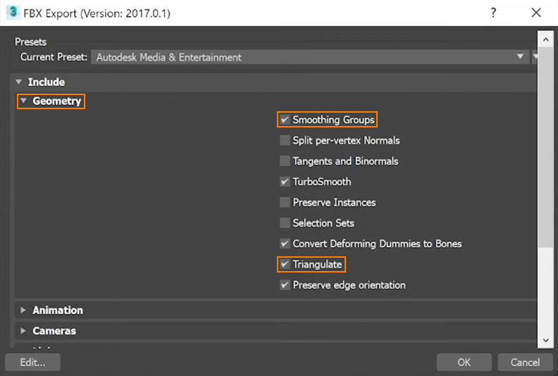

As soon as your model is ready for export, click File -> Export. Save as type: Autodesk (*.FBX), click Save.Как только ваша модель будет готова к экспорту, щелкните File -> Export. Сохранить как тип: Autodesk (*.FBX), щелкните Save.
In FBX Export window, select Geometry and enable Smoothing Groups and Triangulate.В окне FBX Export выберите Geometry и включите Smoothing Groups и Triangulate.

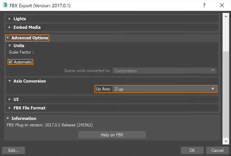

In the Advanced Options, enable Automatic scale factor and select Z-up as the Up Axis.В Advanced Options включите масштабный коэффициент Automatic и выберите Z-up в качестве Up Axis.
