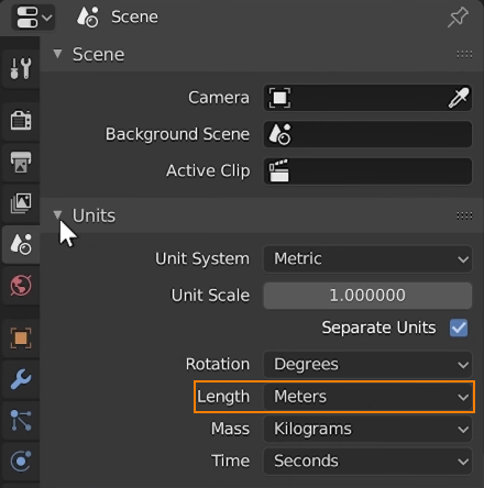

  • Check that Meters are set as working units.Убедитесь, что в качестве рабочих единиц выбраны метры.
    Blender scale should be: 1 unit = 1 meter.Масштаб Blender должен быть: 1 unit = 1 meter.

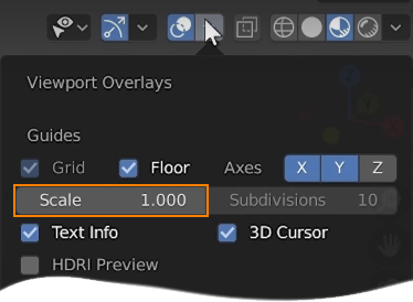

    For convenience, you can set the grid cell size equal to 1 meter:Для удобства можно установить размер ячейки сетки равным 1 метру:

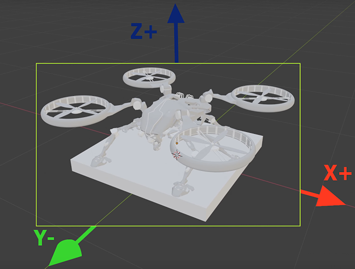

  • Orient the model towards the negative direction of the Y axis, which is the front direction in Blender.Сориентируйте модель в отрицательном направлении оси Y, которое является направлением "вперед" в Blender.
