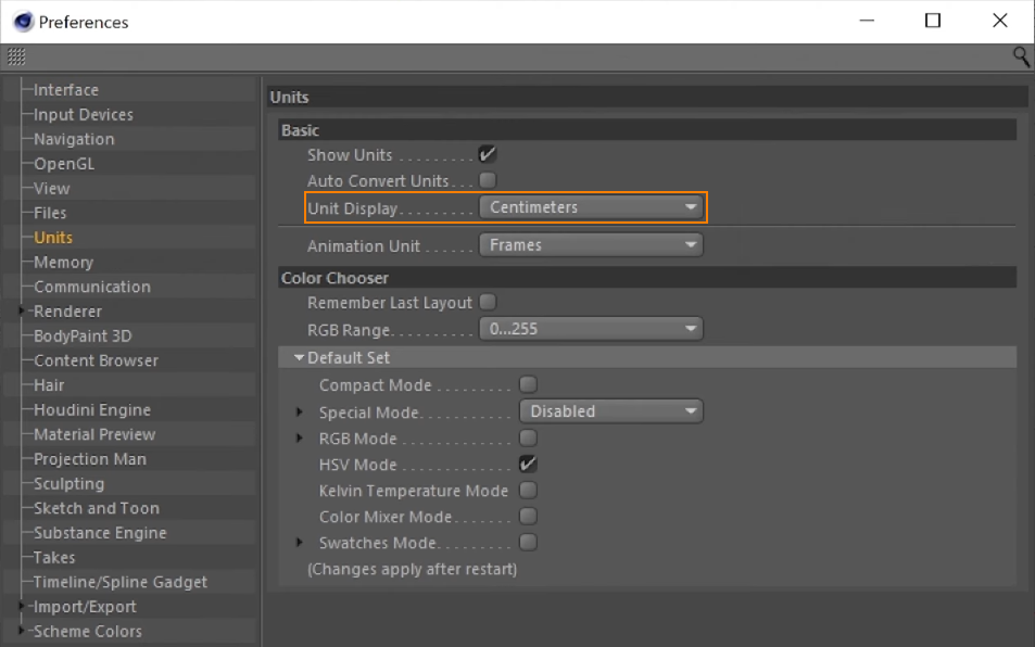

  • Select Edit -> Preferences... and check that Centimeters are set as Unit Display.Выберите Edit -> Preferences... и убедитесь, что сантиметры установлены в качестве единиц отображения.

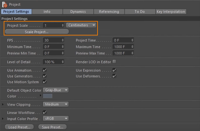

    In the Project Settings, check that Centimeters are set as working units.В Project Settings убедитесь, что в качестве рабочих единиц выбраны сантиметры.

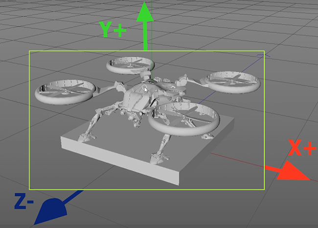

  • Orient the model towards the negative direction of the Z axis.Сориентируйте модель в отрицательном направлении оси Z.
  • Set the actual model size.Установите фактический размер модели.

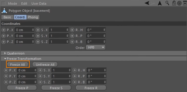

  • Freeze all transformations to avoid placement issues.Заморозьте все трансформации, чтобы избежать проблем с размещением.

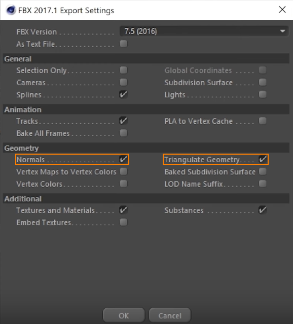

As soon as your model is ready for export, click File -> Export... -> FBX.Как только ваша модель будет готова к экспорту, щелкните File -> Export... -> FBX.
In the Export Settings window, enable Normals and Triangulate Geometry.В окне «Параметры экспорта» включите Normals и Triangulate Geometry.
