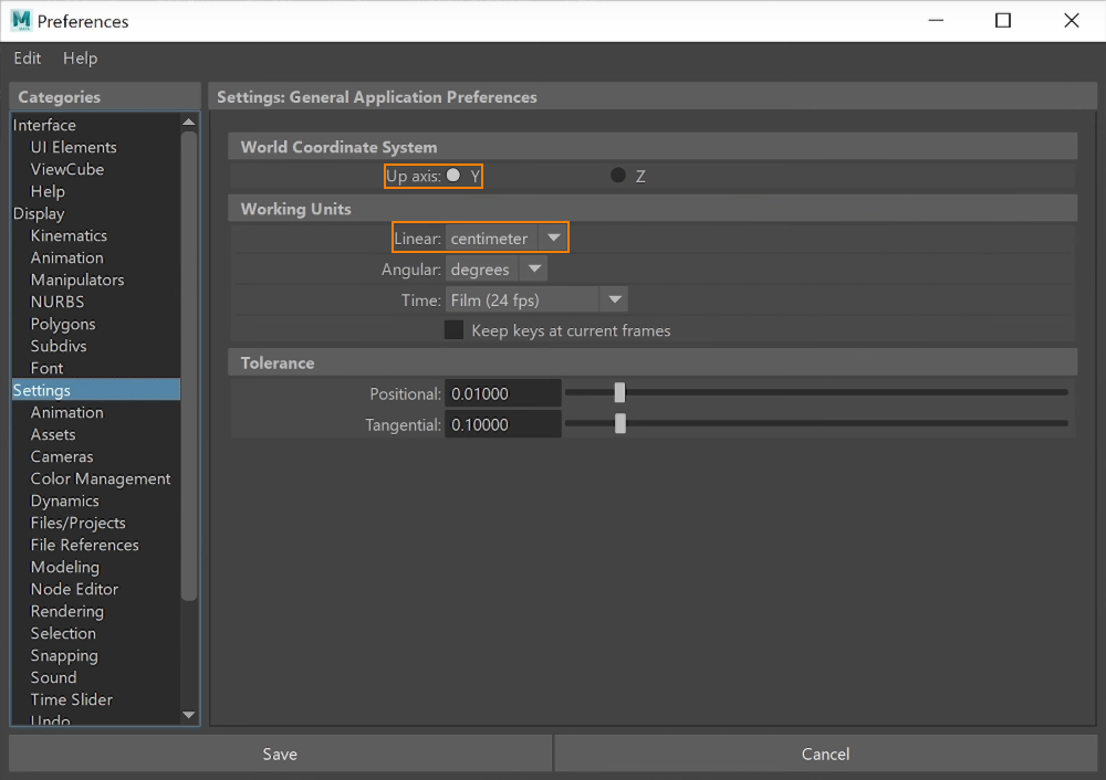

  • Check that World Coordinate System and Working Units are set as follows:Убедитесь, что World Coordinate System и Working Units установлены следующим образом:

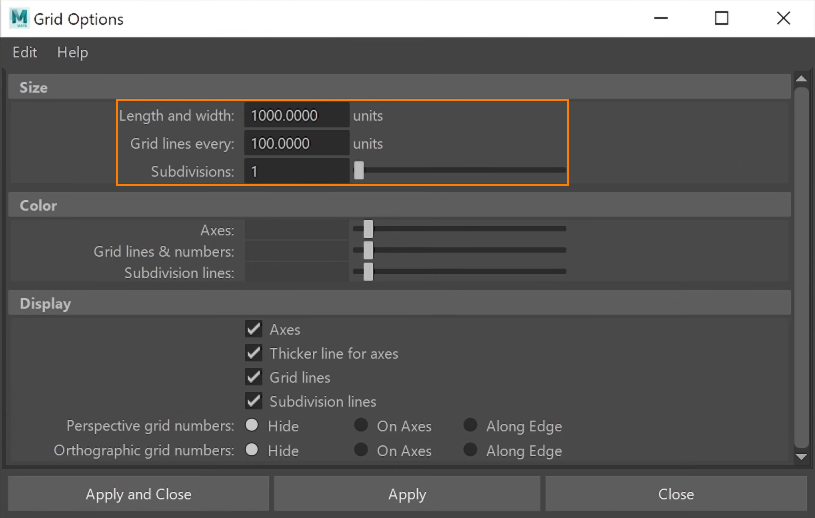

    For convenience, you can set the grid cell size equal to 1 meter. Click Display -> Grid and set the following:Для удобства можно установить размер ячейки сетки равным 1 метру. Щелкните Display -> Grid и установите следующее:

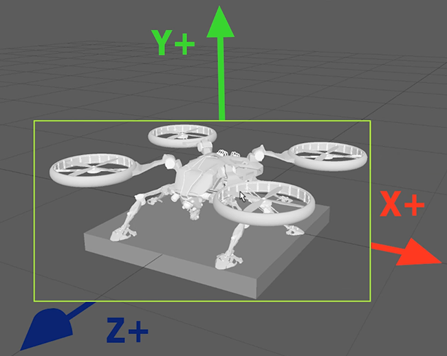

  • Orient the model towards the positive direction of the Z axis, which is the front direction in Autodesk Maya.Сориентируйте модель в положительном направлении оси Z, которое является направлением "вперед" в Autodesk Maya.

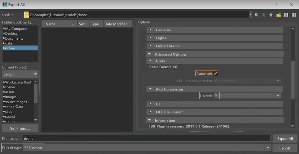

As soon as your model is ready for export, click File -> Export All....Как только ваша модель будет готова к экспорту, щелкните File -> Export All....
Export settings should be the following:Настройки экспорта должны быть следующими:
  • Files of type: FBX export
  • Units: Automatic
  • Up Axis: Y
