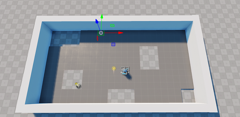

  1. To create Color Zones select some floor tiles in a group (holding the Shift hotkey), right-click and choose Unpack To Node Content.Чтобы создать цветовые зоны, выберите несколько плиток пола из группы (удерживая горячую клавишу Shift), щелкните правой кнопкой мыши и выберите Unpack To Node Content.
  2. Then disable Collisions for these nodes but make sure that Intersection is enabled, so that the character's turning works correctly.Затем отключите Collision для этих нод, но убедитесь, что включен Intersection, чтобы поворот персонажа работал правильно.
  3. To make them invisible, go to Viewport Mask and click Clear All. This way all bits of mask are set to 0 and they will not match the Camera's Viewport Mask.Чтобы сделать их невидимыми, перейдите к маске Viewport и нажмите Clear All. Таким образом, все биты маски устанавливаются в 0, и они не совпадают с маской Viewport камеры.
  4. Disable Collision option for the ground node. Now, physical objects can fall through the holes and the ground.Отключите опцию Collision для ноды ground. Теперь физические объекты могут проваливаться сквозь отверстия и землю.

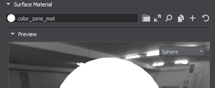

  5. Create a color_zone_mat material inherited from mesh_base and assign it to the plane surface.Создайте материал color_zone_mat, унаследованный от mesh_base, и назначьте его поверхности plane.
  6. In the States tab, check the Emission option.На вкладке States установите флажок Emission.

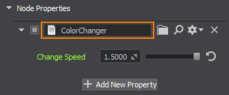

  4. Switch back to the UnigineEditor and attach the ColorChanger property to the color zone visualization (color_zone).Переключитесь обратно на UnigineEditor и присоедините свойство ColorChanger к визуализации цветовой зоны (color_zone).

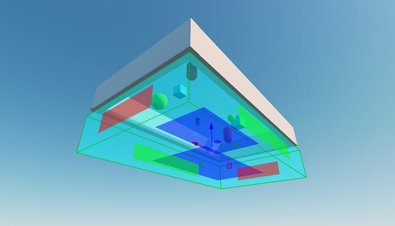

Step 4. Add a World Trigger
Шаг 4. Добавьте World Trigger#
To get rid of objects that were thrown in the Color Zone, let's use a World Trigger. The trigger defines an area into which a physical object will fall and a callback that fires when an object gets inside.Чтобы избавиться от объектов, которые были выброшены в цветовую зону, давайте используем World Trigger. Триггер определяет область, в которую упадет физический объект, и обратный вызов, который срабатывает, когда объект попадает внутрь.

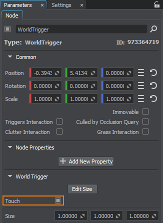

  1. Create a new World Trigger by choosing Create->Logic->World Tigger and place it in the world.Создайте новый World Trigger, выбрав Create->Logic->World Tigger, и поместите его в мир.
  2. Check the Touch option in the Parameters window of the World Trigger node to make the trigger fire callbacks on partial contact with another node.Установите флажок Touch в окне Parameters ноды World Trigger, чтобы триггер запускал обратные вызовы при частичном контакте с другой нодой.
  3. Position it beneath the ground and adjust its size so it covers the whole play area by going to Parameters and clicking Edit Size. Adjust the size of the World Trigger in the Viewport.Расположите его под землей и отрегулируйте его размер так, чтобы он покрывал всю игровую площадку, перейдя в раздел Параметры и нажав Edit Size. Отрегулируйте размер World Trigger в окне просмотра.

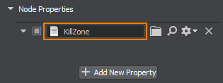

  5. Build and run the solution to generate a property file for the component.Создайте и запустите решение, чтобы сгенерировать файл свойств для компонента.
  6. Switch back to UnigineEditor and add the KillZone component to the previously created World Trigger.Переключитесь обратно на UnigineEditor и добавьте компонент KillZone к ранее созданному World Trigger.

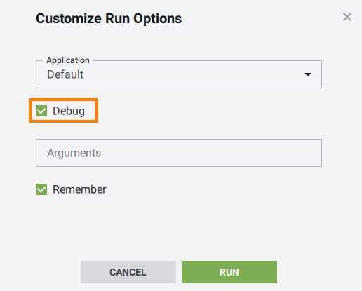

  8. To run the project via the SDK Browser, click on the ellipsis beneath the Run button to open the Customize Run Options window. By default your IDE builds a Debug version of your applications, while the SDK Browser is configured to launch the Release one. So, before clicking Run you should check the Debug option to run the proper executable to check out your progress while developing your application. Чтобы запустить проект с помощью SDK Browser, нажмите на многоточие под кнопкой Run, чтобы открыть окно Customize Run Options. По умолчанию ваша среда IDE создает версию ваших приложений Debug, в то время как браузер SDK настроен на запуск версии Release. Итак, прежде чем нажать Run, вы должны установить флажок Debug, чтобы запустить соответствующий исполняемый файл, чтобы проверить ваш прогресс при разработке вашего приложения.
