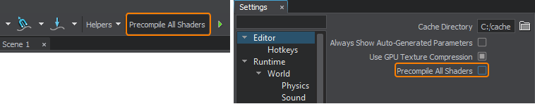

Precompilation of all shaders is an important feature guaranteeing, that at the time your project is completed and final builds are ready to be handed over to customers, you will have a complete shader cache. This significantly reduces the number of freezes in the final release build and smooths your application's framerate. Shaders are precompiled for all materials in the project. Предварительная компиляция всех шейдеров - важная функция, гарантирующая, что когда ваш проект будет завершен и окончательные сборки будут готовы к передаче клиентам, у вас будет полный кеш шейдеров. Это значительно уменьшает количество зависаний в окончательной сборке выпуска и сглаживает частоту кадров вашего приложения. Шейдеры предварительно скомпилированы для всех материалов в проекте.
This feature is available via the Precompile All Shaders button on the toolbar near the Play button or via the Editor section of the Settings window when a world is loaded. Эта функция доступна с помощью кнопки Precompile All Shaders на панели инструментов рядом с кнопкой Play или через раздел Editor окна Settings при загрузке мира.
Precompile All Shaders option on the toolbar and in the Editor section of the Settings windowПараметр Precompile All Shaders на панели инструментов и в разделе Editor окна Settings
