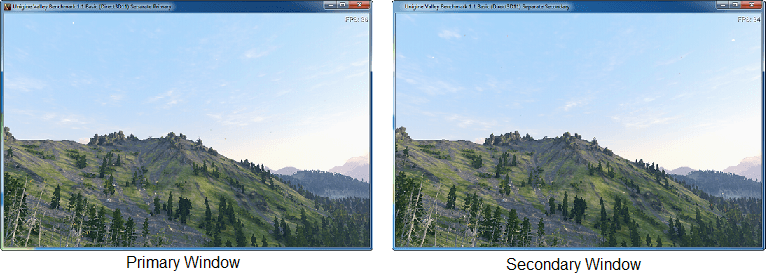

The Separate plugin is used to create a separate window for each eye. It can be used with any devices that support separate images output, e.g. for 3D video glasses or helmets (HMD)Плагин Separate используется для создания отдельного окна для каждого глаза. Его можно использовать с любыми устройствами, поддерживающими раздельный вывод изображений, например для 3D-очков или шлемов (HMD)
- The Separate plugin can be used under Windows only.Плагин Separate использовать только под Windows.
- This plugin cannot be used in a Qt-based application.Этот плагин нельзя использовать в приложении на основе Qt.

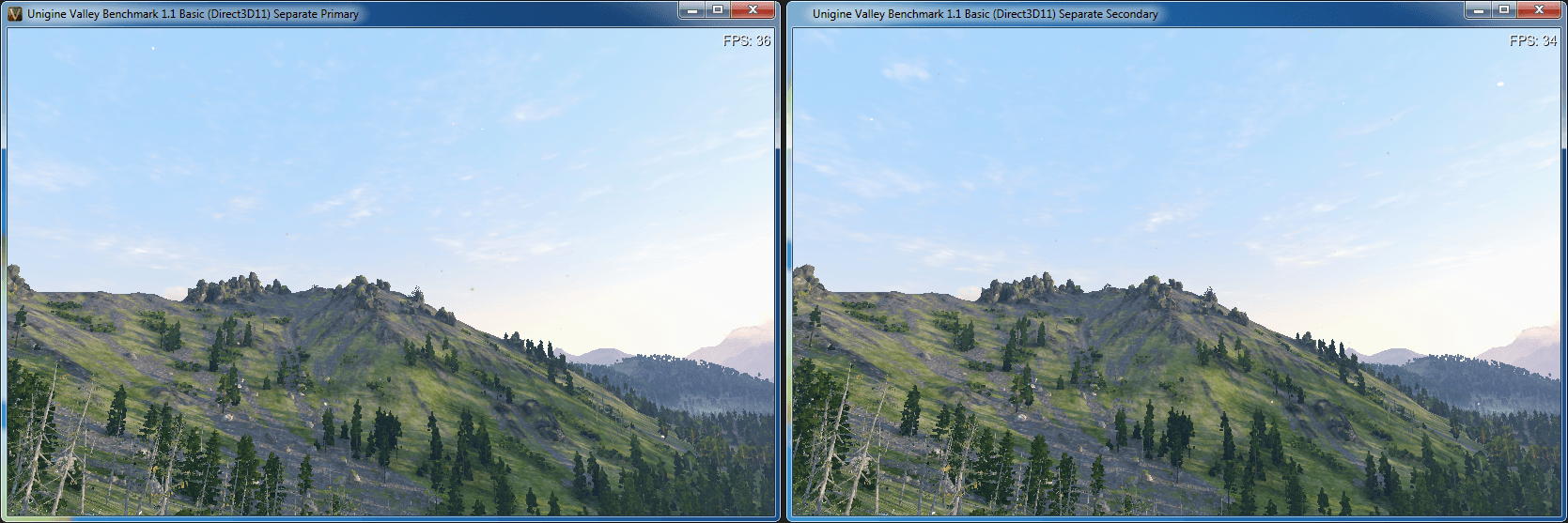

Separate can be rendered in both the windowed and the full-screen mode.Separate может отображаться как в оконном, так и в полноэкранном режиме.
