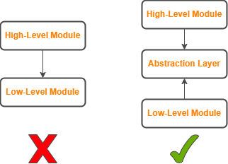

Dependency Injection (DI) is a way to write code that's flexible and easy to manage. Rather than creating or directly referencing its dependencies, a class receives them from outside. Внедрение зависимостей (DI) - это способ писать гибкий и легко управляемый код. Вместо того чтобы создавать зависимости или напрямую к ним обращаться, класс получает их извне.
Classes depend on an abstraction (an interface or abstract class) rather than a concrete implementation. This approach adheres to the Dependency Inversion Principle (DIP), which states that high-level modules should not depend on low-level modules; both should depend on abstractions. Moreover, abstractions themselves should not depend on details – the details should depend on the abstraction.Классы зависят не от конкретных реализаций, а от абстракций (интерфейсов или абстрактных классов). Этот подход основан на принципе инверсии зависимостей (DIP): модули верхнего уровня не должны зависеть от модулей нижнего уровня - оба должны зависеть от абстракций. Более того, сами абстракции не должны зависеть от деталей – детали должны зависеть от абстракции.
By following DIP, you reduce direct coupling and make it easier to replace components without affecting higher-level logic.Следуя принципу DIP, можно уменьшить связанность компонентов и упростить их замену без влияния на логику более высокого уровня.
Диаграмма абстракции

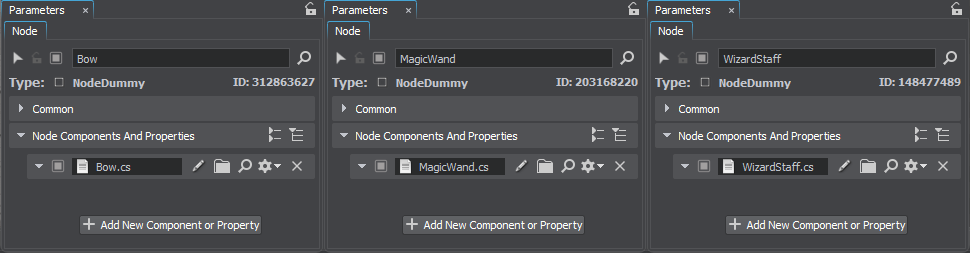

    Ноды с компонентами

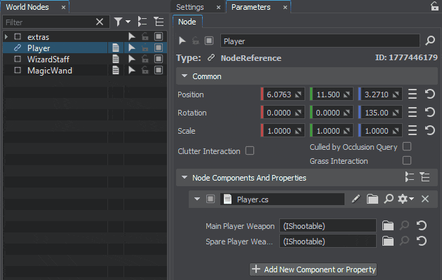

  4. Inject the Concrete Implementation. Внедрите конкретную реализацию.
    This step is where the wiring happens. The interface reference in the client must be assigned a concrete object instance that implements the interface. There are a couple of ways to do this using UNIGINE features:На этом этапе происходит "связывание" — ссылке на интерфейс в клиентском компоненте необходимо присвоить экземпляр объекта, реализующего этот интерфейс. В UNIGINE это можно сделать несколькими способами:
    • Via the Editor. In UNIGINE you can expose the interface field in the component parameters. By default, parameters are displayed or hidden in the UI in accordance with access modifiers: public - displayed, otherwise - hidden. But you can show a private or protected one by specifying the corresponding visibility attribute ShowInEditor as shown above in the code sample.Через редактор. В UNIGINE вы можете сделать поле интерфейса доступным в параметрах компонента. По умолчанию параметры отображаются или скрываются в пользовательском интерфейсе в соответствии с модификаторами доступа: public - отображаются, в противном случае - скрыты. Однако можно явно показать приватное или защищённое поле, используя соответствующий атрибут видимости ShowInEditor, как показано в примере кода выше.
      Then, you simply assign a node with an assigned component that implements your specific interface.Затем вы просто назначаете ноду с компонентом, который реализует нужный интерфейс.
      Использование интерфейсов в редакторе

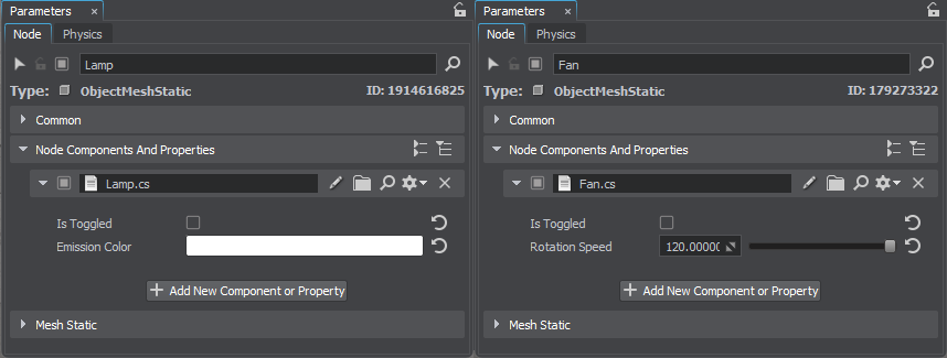

    [Component(PropertyGuid = "AUTOGENERATED_GUID")]
    public class Lamp : Toggleable
    	[ParameterColor]
    	public vec4 emission_color = vec4.WHITE;
    	protected override bool On()
    		Log.MessageLine("Lamp::On()");
    		return SetEmissionColor(emission_color);
    	protected override bool Off()
    		Log.MessageLine("Lamp::Off()");
    		return SetEmissionColor(vec4.ZERO);
    	private bool SetEmissionColor(vec4 emission_color)
    		Object obj = (Object)node;
    		if (obj == null)
    			return false;
    		for (var surface = 0; surface < obj.NumSurfaces; surface += 1)
    			obj.SetMaterialParameterFloat4("emission_color", emission_color, surface);
    		return true;
    	private void Init()
    		SetEmissionColor(Toggled ? emission_color : vec4.ZERO);
    Исходный код (C#)

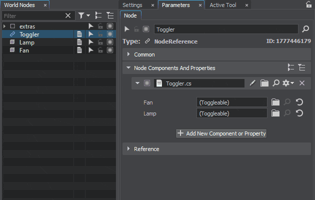

  3. Inject a Concrete Subclass Instance into the Client Class. Добавьте конкретный экземпляр подкласса в клиентский класс.
    Similar to the interface case, the client that needs the functionality holds a reference of the abstract base class type. Then, because of polymorphism, you can pass specific implementations of the abstract class to the client class in two following ways:Как и в случае с интерфейсом, клиент, которому требуется определённая функциональность, хранит ссылку на тип абстрактного базового класса. Благодаря полиморфизму вы можете передавать конкретные реализации абстрактного класса клиентскому классу двумя следующими способами:
    • Via the Editor. Simply assign a node with the assigned component, that inherits your abstract base class in a node Parameters window:Через редактор. Просто назначьте ноду с назначенным компонентом, который наследует ваш абстрактный базовый класс, в окне Parameters ноды:
      Using abstract classes in Editor
    • Via the API. Retrieving abstract base classes via the API works in a similar way as interfaces.Через API. Получение абстрактных базовых классов через API работает аналогично интерфейсам.
