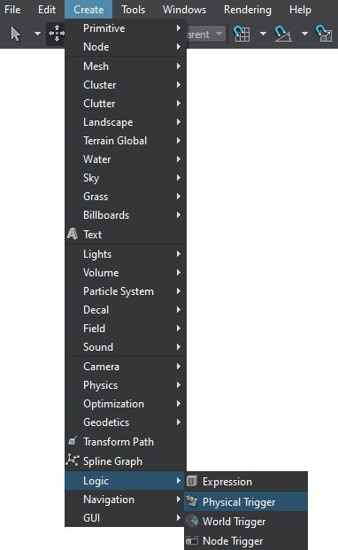

To add a Physical Trigger to the scene via UnigineEditor:Чтобы добавить Physical Trigger в сцену через UnigineEditor:
  2. On the Menu bar, click Create -> Logic -> Physical Trigger.В главном меню выберите Create -> Logic -> Physical Trigger.
  3. Click somewhere in the world to place the Physical Trigger.Щелкните где-нибудь в мире, чтобы разместить файл Physical Trigger.

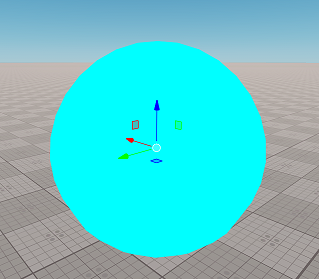

A new Physical Trigger node will be added to UnigineEditor, and you will be able to edit it via the Parameters window. By default, the sphere trigger with 1-unit radius is created.Новая нода Physical Trigger будет добавлена в UnigineEditor, и вы сможете редактировать ее через окно Parameters. По умолчанию создается сферический триггер с радиусом 1.

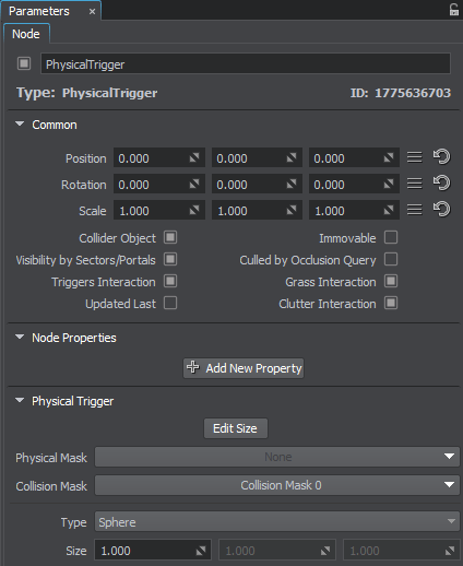

In the Physical Trigger section (Parameters window -> Node tab), you can adjust the following parameters of the physical trigger:В разделе Physical Trigger (окно Parameters → вкладка Node) вы можете настроить следующие параметры физического триггера:

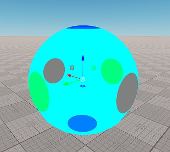

Edit Size
Toggles the editing mode for the Physical Trigger node. When enabled, the size or the radius of the node (depending on its type) can be changed: each side/axis is highlighted with the colored rectangle/circle. To change the size/radius, drag the corresponding rectangle/circle.Переключает режим редактирования для ноды Physical Trigger. При включении размер или радиус ноды (в зависимости от его тип ) можно изменить: каждая сторона / ось выделяется цветным прямоугольником / кружком. Чтобы изменить размер / радиус, перетащите соответствующий прямоугольник / круг.
Editing of sphere-shaped physical triggerРедактирование сферического физического триггера
Physical Mask The Physical mask of the Physical Trigger must match the Physical mask of the physical object. Otherwise, the Physical Trigger won't trigger events when the object enters or leaves it.Маска Physical для Physical Trigger должна совпадать с маской Physical физического объекта. В противном случае Physical Trigger не будет запускать обратные вызовы, когда объект входит или выходит из него.
Collision Mask
  • In case of the physical object, the Collision mask of the Physical Trigger must match the Collision mask of the physical object's shape.В случае физического объекта маска Collision для Physical Trigger должна совпадать с маской Collision формы физического объекта.
  • In case of the non-physical collider object, the Collision mask of the Physical Trigger must match the Collision mask of the object's surface.В случае нефизического объекта коллайдера маска Collision для Physical Trigger должна совпадать с маской Collision поверхности объекта.
Type Type of the Physical Trigger: sphere, capsule, cylinder, or box.Тип Physical Trigger: sphere, capsule, cylinder или box.
Size
Size of the Physical Trigger, namely:Размер Physical Trigger, а именно:
  • Radius in case of a sphereрадиус в случае шара;
  • Radius and height in case of a capsule or a cylinderрадиус и высота в случае капсулы или цилиндра;
  • Dimensions in case of a boxразмеры в случае параллелепипеда.
