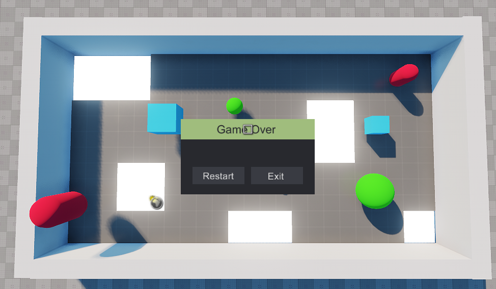

Создание пользовательского интерфейса
The end widget should be visible when the game is over. The user will be able to restart the game or exit the application via the corresponding buttons.Финальный виджет должен быть виден, когда игра закончится. Пользователь сможет перезапустить игру или выйти из приложения с помощью соответствующих кнопок.

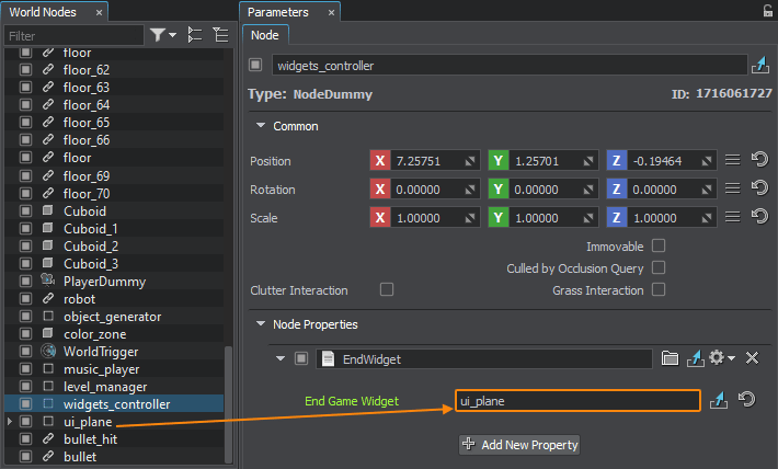

  4. Switch to the UnigineEditor and create a new Dummy Node. Call it "widgets_controller".Переключитесь на UnigineEditor и создайте новую Dummy Node. Назовите ее "widgets_controller".
  5. Assign the EndWidget property to the widgets_controller node.Присвойте свойство EndWidget ноде widgets_controller.

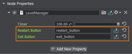

  5. Build and run the solution to regenerate a property file for the LevelManager component.Создайте и запустите решение для восстановления файла свойств для компонента LevelManager.
  6. Switch to the UnigineEditor, select the ui_plane node in the World Nodes window and right-click to choose Unpack To Node Content to link the buttons nodes to the LevelManager component.Переключитесь на UnigineEditor, выберите ноду ui_plane в окне World Nodes и щелкните правой кнопкой мыши и выберите Unpack To Node Content, чтобы связать ноды кнопок с компонентом LevelManager.
  7. Then drag the buttons (restart_button and exit_button) to the corresponding fields of the LevelManager property.Затем перетащите кнопки (restart_button и exit_button) в соответствующие поля свойства LevelManager.
  8. Drag the ui_plane node to the End Game Widget field under the EndWidget component of the widgets_controller node.Перетащите ноду ui_plane в поле End Game Widget под компонентом EndWidget ноды widgets_controller.

  10. Switch to your IDE, then build and run the game in your IDE to see the UI in action.Переключитесь на свою IDE, затем создайте и запустите игру в своей IDE, чтобы увидеть пользовательский интерфейс в действии.
