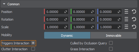

Catching Nodes with World TriggersОбнаружение объектов с помощью World Trigger#
A World trigger triggers events when any nodes (colliders or not) get inside or outside of them. The trigger can detect a node of any type by its bounding box. The trigger reacts to all nodes (default behavior).World trigger генерирует события, когда какие-либо ноды (коллайдеры или нет) попадают внутрь или выходят из него. Триггер может обнаружить ноду любого типа по его ограничительной рамке. Триггер реагирует на все ноды (поведение по умолчанию).
World Triggers detect only the nodes with Triggers Interaction enabled - either in the Editor or via API using setTriggerInteractionEnabled().World Trigger обнаруживает только ноды с включенным Triggers Interaction - в Редакторе или при помощи setTriggerInteractionEnabled()
The handler function of World Trigger is actually executed only when the next engine function is called: that is, before updatePhysics() (in the current frame) or before update() (in the next frame) - whatever comes first.Функция-обработчик события World Trigger фактически выполняется только тогда, когда вызывается следующая функция механизма: то есть перед updatePhysics() (в текущем кадре) или перед update() (в следующем кадре) — независимо от того, что будет первым.
You can subscribe for Enter and Leave events with handler functions to be executed when a node enters or leaves the World Trigger. A handler function must receive a Node as its first argument.Вы можете подписаться на события Enter и Leave, указав функции-обработчики, которые будут выполняться, когда нода входит в World Trigger или выходит из него. Функция-обработчик должна получать ноду в качестве своего первого аргумента.
