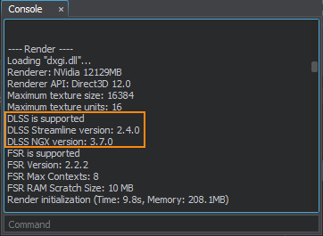

The upscalers are initialized on render initialization. To verify whether they are supported and initialized after application startup, you can do one of the following:Апскейлеры инициализируются при инициализации рендеринга. Чтобы проверить, поддерживаются ли они и инициализируются ли после запуска приложения, вы можете выполнить одно из следующих действий:
  • Check the Render section of the console output.Проверьте раздел Render в консоли.
  • Run the dlss_info and/or fsr_info console commands.Запустите консольные команды dlss_info и/или fsr_info.
For example, the Render section may provide the following information:Например, раздел Render может содержать следующую информацию:
Исходный код
---- Render ----
DLSS is supported
DLSS Streamline version: 2.7.32
FSR is supported
FSR Version: 3.1.3
FSR Max Contexts: 8
FSR RAM Scratch Size: 10 MB
If the upscaler is not supported, a corresponding message will be displayed in the console.Если функция апскейлинга не поддерживается, в консоли отобразится соответствующее сообщение.

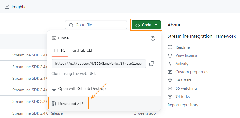

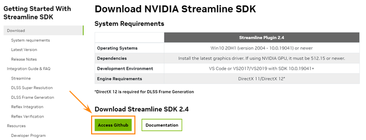

  1. Follow this link to download the NVIDIA Streamline SDK, which serves as a wrapper for DLSS and all its features.Follow this link to download the NVIDIA RTX DLSS SDK, which serves as a wrapper for DLSS and all its features.Перейдите по этой ссылке, чтобы скачать NVIDIA Streamline SDK, который служит оболочкой для DLSS и всех его функций.
  2. Click Access Github.Нажмите Access Github.
  3. Before proceeding, review the license details and make sure you accept all of its terms and conditions:Перед продолжением ознакомьтесь с условиями лицензии и убедитесь, что вы принимаете все её положения:

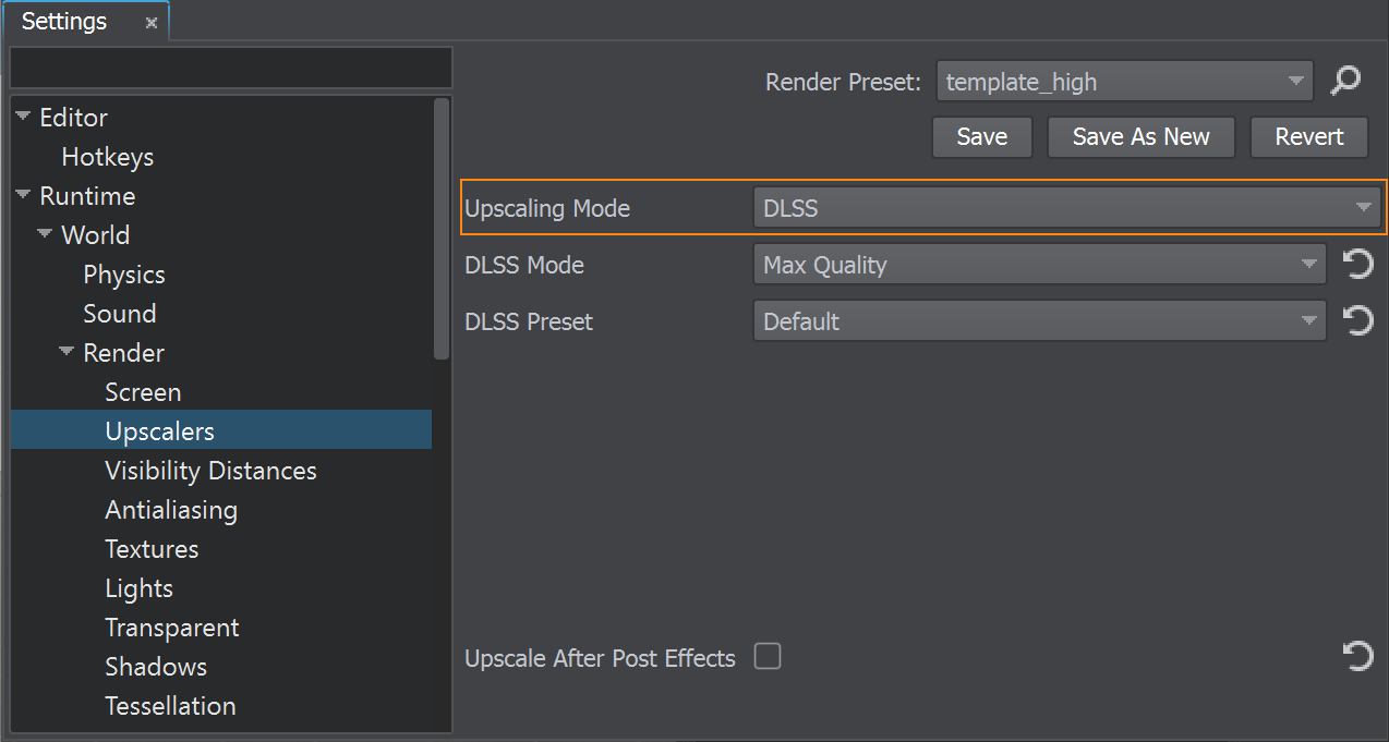

To use DLSS for the scene, enable it in one of the following ways and specify settings:Чтобы использовать DLSS для сцены, включите его одним из следующих способов и укажите параметры:
  • Via the UnigineEditor interface:Через интерфейс UnigineEditor:
  • Using the render_upscale_mode console command:С помощью команды консоли render_upscale_mode:

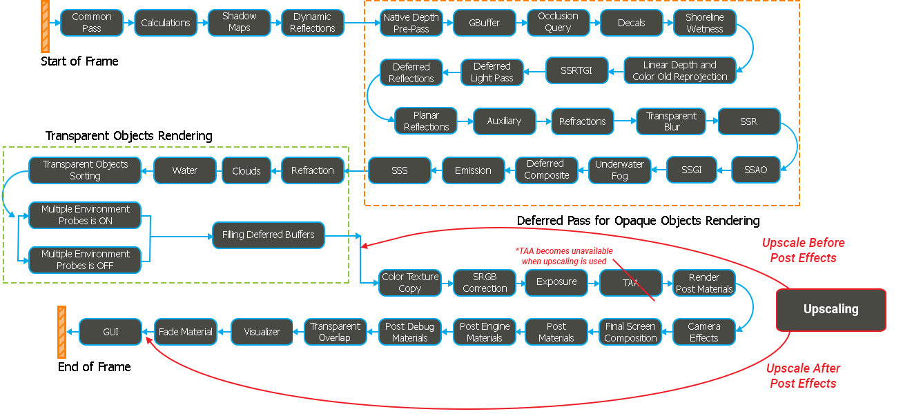

When to Apply Upscaling
Когда следует применять апскейлинг#
By default, upscaling is applied before all post-processing effects are rendered. However, you can choose to apply upscaling after rendering the post-process effects.По умолчанию апскейлинг применяется до отрисовки всех пост-эффектов. Однако, вы можете применить апскейлинг и после отрисовки пост-эффектов.
It can be done via the console using the render_upscale_post command or in UnigineEditor by toggling the Upscale After Post Effects parameter.Это можно сделать через консоль с помощью команды render_upscale_post или в UnigineEditor, переключив параметр Upscale After Post Effects.
