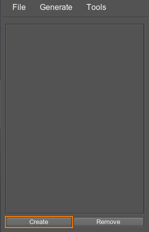

To start creating a setup from scratch, use the Create button.Чтобы начать создание конфигурации с нуля, используйте кнопку Create.

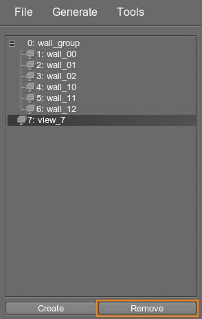

To remove the viewport, select it in the viewports tab and use the Remove button. Keep in mind, that if a viewport is in the wall group, it cannot be removed individually, only the whole group is removed.Чтобы удалить вьюпорт, выберите его на вкладке вьюпортов и нажмите кнопку "Remove". Имейте в виду, что если вьюпорт находится в группе "Wall", его нельзя удалить индивидуально, удаляется только вся группа.

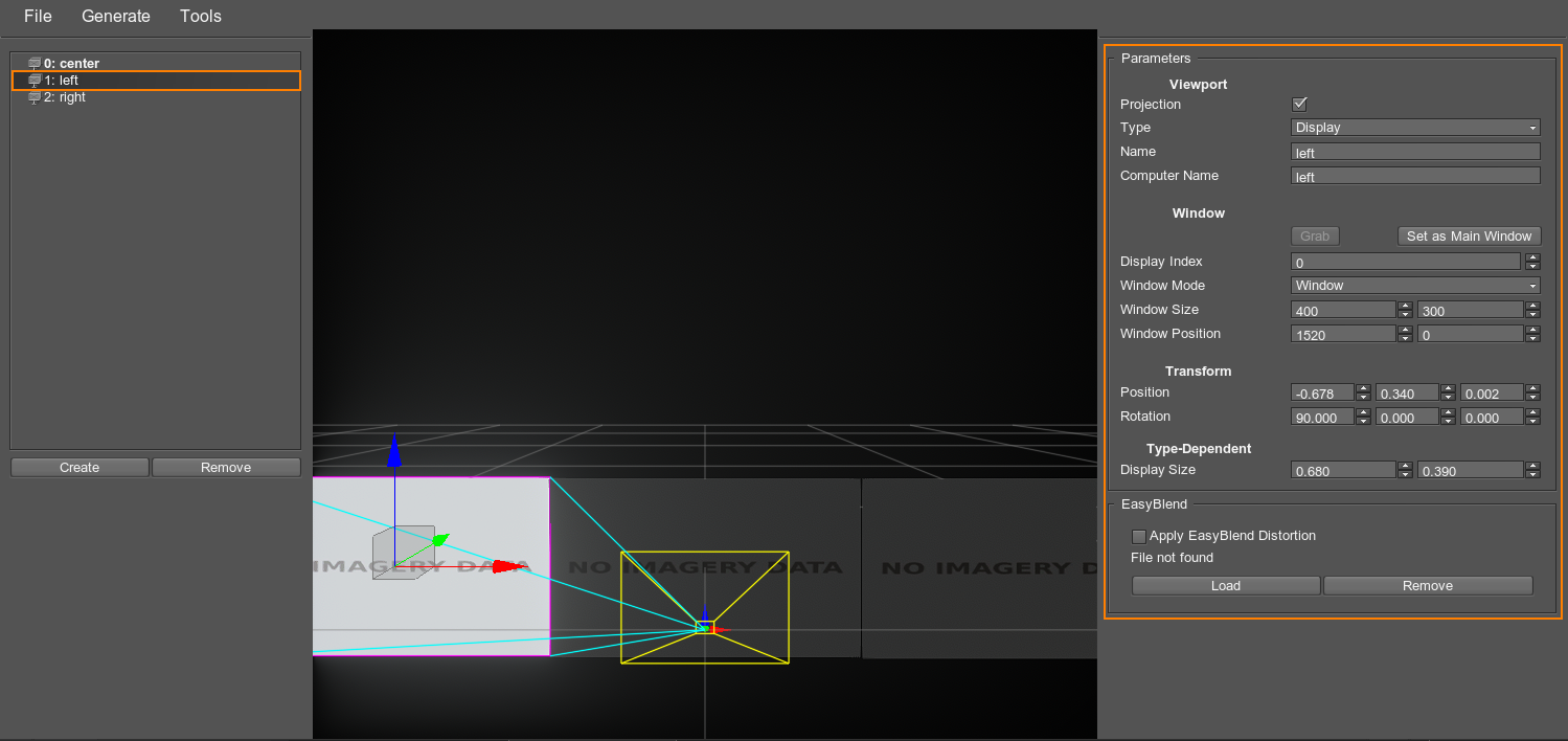

To configure a viewport, select it either in the viewports tab or in the display&projection visualization area. The following settings become available:Чтобы настроить вьюпорт, выберите его либо на вкладке вьюпортов, либо в области визуализации дисплеев и проекций. Становятся доступны следующие настройки:
Viewport
Projection
Toggles correction of the image in the viewport. If disabled, the image is rendered as seen from the point of view without any distortions (i.e. regardless of the viewport plane position in the configuration space). If enabled, the image takes into account the projection angle (i.e. the viewport plane position relative to the point of view in the configuration space) and distorts the rendered image accordingly.Включает коррекцию изображения во вьюпорте. Если этот параметр отключен, изображение отображается таким, каким оно видится с точки зрения пользователя, без каких-либо искажений (т.е. независимо от положения плоскости вьюпорта в пространстве конфигурации). Если этот параметр включен, изображение учитывает угол проекции (т.е. положение плоскости вьюпорта относительно точки обзора в конфигурационном пространстве) и соответствующим образом искажает визуализируемое изображение.
Projection DisabledПроекция отключена
Projection EnabledПроекция включена
Type
Image type rendered in the viewport. The image is rendered differently due to the different approach to the calculation of the projection matrix. Thus, you need to select the image type based on the device which is going to render the image:Тип изображения, отображаемого во вьюпорте. Изображение отображается по-разному из-за разного подхода к расчету матрицы проекции. Таким образом, тип изображения необходимо выбирать в зависимости от устройства, на которое оно будет выводиться:
  • DisplayDisplay
  • ProjectorProjector
Name Viewport name displayed in the window title bar and in the viewports tab on the left side of the SpiderVision Setup window.Название вьюпорта, которое отображается в заголовке окна и на вкладке вьюпортов в левой части окна настройки SpiderVision.
Computer name
The name of the computer on which the viewport is to be displayed. If the box is empty, the viewport is displayed on any PC. If the name is set, the viewport is only displayed on the PC that has a matching name.Имя компьютера, на котором должен отображаться вьюпорт. Если поле не заполнено, вьюпорт отображается на любом компьютере. Если задано имя, вьюпорт отображается только на компьютере с соответствующим именем.
The computer name can also be set at the application instance start-up by using the corresponding start-up command.Имя компьютера также можно задать при запуске экземпляра приложения с помощью соответствующей команды запуска.
Window
Grab The button that allows copying the currently set position, display index and window size to the window settings. The option is unavailable for a window controlled by another application instance (for example, when using Syncker) — in such a case you need to open SpiderVision Setup for that instance and grab that window transforms.Кнопка, позволяющая скопировать текущее заданное положение, индекс дисплея и размер окна в настройки окна. Опция недоступна для окна, управляемого другим экземпляром приложения (например, при использовании Syncker) - в данном случае необходимо открыть SpiderVision Setup для этого экземпляра и захватить трансформации этого окна.
Set as Main Window The button that makes the window rendering the currently selected projection the main window. The main window is the window that displays the console and allows camera control.Кнопка, которая делает окно, отображающее выбранную в данный момент проекцию, главным окном. Главное окно - это окно, которое отображает консоль и позволяет управлять камерой.
Display index OS index of the display on which the viewport should be rendered. If set to the index that exceeds (total number of displays - 1), the viewport is displayed on the monitor with the index 0.Заданный в операционной системе индекс дисплея, на котором должен отображаться вьюпорт. Если задан индекс, превышающий (общее количество отображений - 1), вьюпорт отображается на мониторе с индексом 0.
Window mode
Mode of the displayed window.Режим отображаемого окна.
  • Window — bordered OS windowWindow — окно ОС с рамками
  • FullscreenFree — borderless window that uses the OS display resolution data to set the window sizeFullscreenFree — окно без рамок, которое использует данные о разрешении дисплея ОС для определения размера окна
  • WindowBorderless — borderless OS window with the configurable sizeWindowBorderless — окно ОС без рамок с настраиваемым размером
Window size Size of the window on the display (in pixels) if it is in the Window mode.Размер окна на дисплее (в пикселях), если оно находится в режиме Window.
Window position The window position on the screen (screen-space coordinates of the upper left corner).Положение окна на экране (координаты верхнего левого угла в пространстве экрана).
Transform
Position The viewport plane position relative to the point of view (does not affect runtime if Projection Enabled is disabled).Положение плоскости вьюпорта относительно точки обзора (не влияет на рантайм, если отключен параметр Projection Enabled).
Rotation The viewport plane rotation relative to the point of view (does not affect runtime if Projection Enabled is disabled).Поворот плоскости вьюпорта относительно точки обзора (не влияет на рантайм, если отключен параметр Projection Enabled).
Type Dependent
Display size Physical size of the display to which the image is rendered (for Display image type). The value is set in meters.Физический размер дисплея, на который выводится изображение (для типа изображения Display). Значение задается в метрах.
Offset Offset of the projected image relative to the viewer (for Projector image type). The value is set in meters.Смещение проецируемого изображения относительно зрителя (для типа изображения Projector). Значение задается в метрах.
Aspect Width-to-height ratio of the projected image (for Projector image type).Соотношение ширины и высоты проецируемого изображения (для типа изображения Projector).
Vertical FOV Vertical field of view, in degrees (for Projector image type).Вертикальный угол обзора в градусах (для типа изображения Projector).
Horizontal FOV Horizontal field of view, in degrees (for Projector image type). This value is calculated automatically depending on the Vertical FOV and is provided for information.Горизонтальный угол обзора в градусах (для типа изображения Projector).
