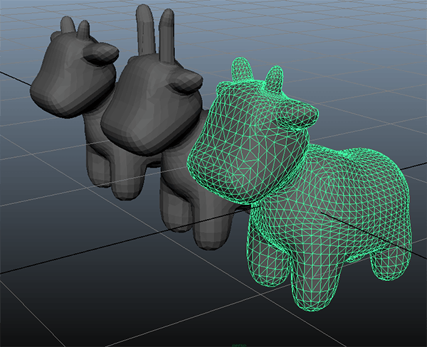

This section shows the way of exporting meshes with blend shapes in the FBX format from Autodesk Maya. It contains an example mesh of a calf, which has 2 blend shapes (morph targets).В этом разделе показан способ экспорта мешей с формами смешивания в формате FBX из Autodesk Maya. Он содержит в качестве примера меш теленка, у которого есть 2 формы смешивания (цели морфинга).

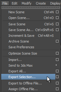

  2. In the main menu, click File -> Export Selection...В главном меню выберите File -> Export Selection...

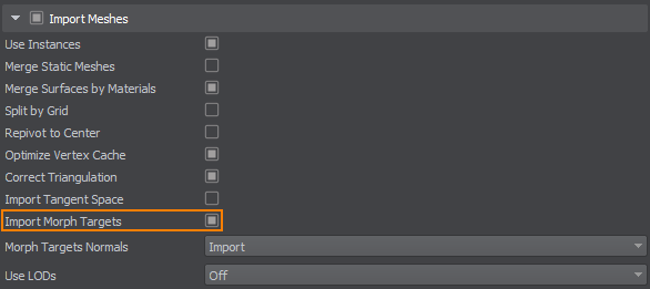

  1. Import the *.fbx file with the Import Morph Targets option enabled. Импортируйте файл *.fbx с включенной опцией Import Morph Targets.

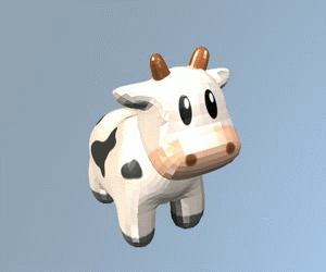

After assigning the component to the mesh, the result looks as follows:После назначения компонента на меш результат выглядит следующим образом:
