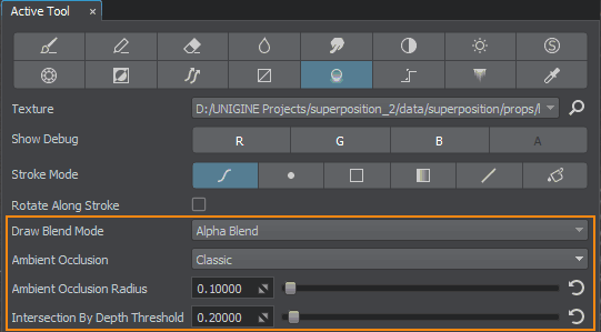

Draw Blend Mode Sets a blending mode used for painting. For more details, see the Brush tool settings.Задает режим наложения, используемый для рисования. Для получения более подробной информации см. Настройки инструмента Brush (Кисть).

Method of ambient occlusion calculation:Способ расчета:

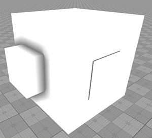

  • Classic method calculates how much the points are illuminated.Classic Method - вычисляет, насколько сильно освещены точки.

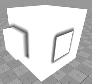

  • By Distance To Surface method calculates how close is the nearest surface to the shading point. It allows calculating smooth gradients even around small convexities.By Distance To Surface - вычисляет, насколько близко находится ближайшая поверхность к точке затенения. Это позволяет вычислять плавные градиенты даже вокруг небольших выпуклостей.
Classic Ambient OcclusionClassic Ambient Occlusion
Ambient Occlusion By Distance To SurfaceAO By Distance To Surface
As you can see, there is no ambient occlusion effect around the small convexity in the first picture.Как видно, вокруг небольшой выпуклости на первом рисунке нет эффекта AO.
Ambient Occlusion Radius Distance for each point in the world space, up to which it can shadow its neighboring points.Расстояние для каждой точки в мировом пространстве, до которого она может затенять свои соседние точки.
Intersection By Depth Threshold Depth threshold (in units) limits the ambient oclusion effect in areas where information cannot be obtained. The higher the value, the less pronounced the effect is.Пороговое значение глубины (в единицах) ограничивает эффект AO в областях, где информация не может быть получена. Чем выше значение, тем менее выражен эффект.
