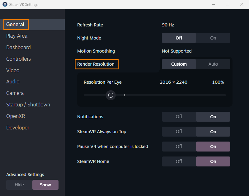

  3. Open SteamVR Settings and make sure that no scaling is applied to resolution:Откройте настройки SteamVR и убедитесь, что к разрешению не применяется масштабирование:
    Settings -> General -> Render Resolution -> Resolution Per Eye = 100%

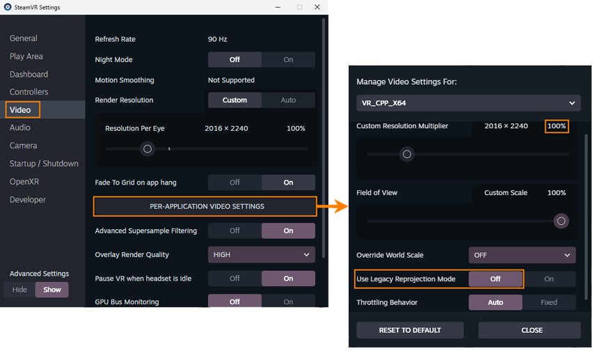

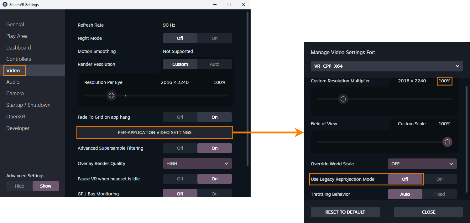

  5. Open the application settings in SteamVR and make sure that no scaling is applied to resolution and Legacy Reprojection is disabled:Откройте настройки приложения в SteamVR и убедитесь, что к разрешению не применяется масштабирование и режим Legacy Reprojection отключен:
    Settings -> Video -> PER-APPLICATION VIDEO SETTINGS

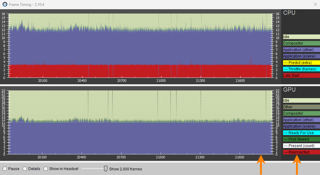

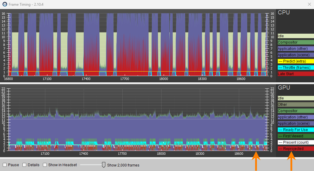

You can verify that reprojection is active by using SteamVR's built-in frame timing tools: Settings -> Developer -> Advanced Frame Timing. A graph overlay will appear showing frame timings.Вы можете убедиться, что репроекция работает, используя встроенные в SteamVR инструменты синхронизации кадров: Settings -> Developer -> Advanced Frame Timing. Появится график, показывающий тайминги кадров.
Look at the GPU graph (bottom part): if you see red spikes or a red line, that indicates reprojection is active:Посмотрите на график GPU (нижняя часть): если вы видите красные скачки или красную линию, это означает, что репроекция работает:
No red indicators mean that reprojection is not working:Отсутствие красной линии означает, что репроекция не работает:
