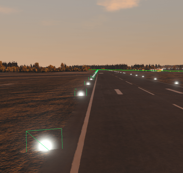

Использование биллбордов#
Billboards можно использовать для имитации небольших источников света, наблюдаемых с больших расстояний. В таких случаях имеет значение только визуализация самих источников света. Например, вы можете использовать Billboards для огней взлетно-посадочных полос. Сами по себе они ничего не освещают, но выглядят как настоящие огни.
Биллборды, используемые для взлетно-посадочных огней
Чтобы создать Billboard, заменяющий реальный источник света, выполните следующие действия:
  1. Добавьте объект Billboard на сцену, выбрав Create -> Billboards -> Base в строке меню, и поместите его где-нибудь в мире.
  2. Назначьте материал, унаследованный от материала billboards_base.
  3. Укажите следующие параметры для этого материала:
    1. На вкладке Common установите для смешивания Preset значение Additive и выключите параметр Depth Write, чтобы избежать создания препятствий объектам за Billboard.
    2. На вкладке States отключите запись в Deferred Buffers и включите следующие состояния:
      • Emission, чтобы обеспечить эффект излучения с помощью соответствующей текстуры.
      • Geometry Inflation, чтобы ограничить минимальный размер экрана Billboard фиксированным значением и, следовательно, обеспечить видимость с дальних расстояний.
      • Soft Interaction, чтобы сделать взаимодействие Billboard с другими объектами сцены более мягким и избежать артефактов.
    3. Во вкладке Textures укажите текстуры Diffuse и Emission.
    4. В окне Parameters укажите следующие значения:
      • Установите множитель цвета Diffuse на черный , чтобы Billboard стал полностью прозрачным.
      • Увеличьте Emission Scale, чтобы сделать Billboard ярче.
      • Увеличьте параметры геометрии для масштабирования размера Billboard и ограничения минимального размера Billboard.
      • При необходимости исправьте значение Soft Interaction.
В результате вы получаете Billboard, который можно использовать для имитации небольшого источника света на дальних расстояниях. Вы можете добавить любое нужное количество Billboards к существующему объекту Billboard: в окне Parameters выберите в списке созданный Billboard и нажмите Add.
