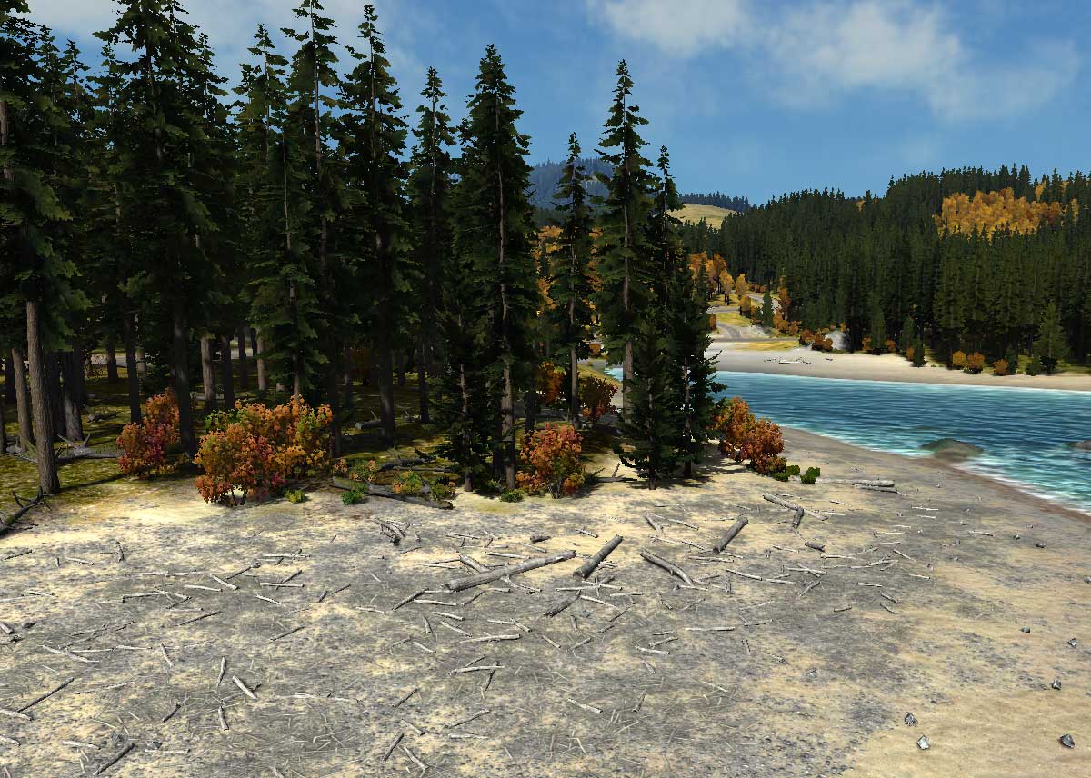

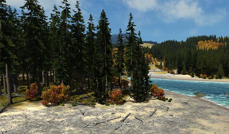

Radius
Высота проекции по оси Z в единицах.
Радиус = 10
Радиус = 20
