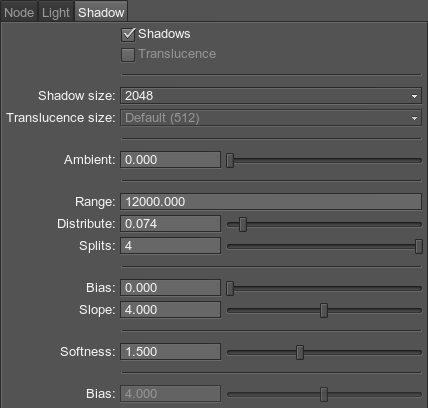

Параметры тени#
Enabled
Включает и выключает рендеринг теней от источника света.
Тени от Light Omni включены (левый куб) и отключены (правый куб)

Depth Texture R32F текстура, в которой хранится карта теней: массив 2D-текстуры для источников света World и Omni или 2D-текстура для источника света Projected.
Resolution
Размер карты теней, определяющий качество тени.
  • Чем выше разрешение, тем более плавный и реалистичный результат получается.
  • Чем ниже разрешение, тем более блочным и неровным будет контур тени.
Разрешение тени = 64
Разрешение тени = 512
Карта теней - это 32-битная текстура (в случае Light Omni это массив 2D-текстур), а более высокое разрешение значительно увеличивает потребление памяти. Кроме того, тяжелые карты теней 4K для источников света с включенным режимом теней Mixed может существенно повлиять на производительность из-за смешивания запеченных и динамических карт теней.
Bias
Смещение тени, которое используется для исправления неточного затенения объектов сцены. Он управляет смещением глубины, добавленным к текущему значению глубины, хранящемуся в карте теней. Такое смещение рассчитывается адаптивно с учетом угла наклона источника света, его разрешения и расстояния до источника света при приложении карты теней.
  • При появлении артефактов теней (acne) следует увеличить величину смещения. Эта процедура устраняет эффект самозатенения, поскольку точки будут казаться ближе к источнику света по сравнению со значением глубины карты.
  • Если значение смещения установлено слишком большим , тень будет выглядеть отделенной от отбрасывающего ее объекта (см. 3-й рисунок ниже).
Bias = 0; Normal Bias = 1
Bias = 4; Normal Bias = 1
Bias = 30; Normal Bias = 1
Normal Bias
Смещение тени, которое достигается за счет смещения поверхности, на которую падает тень. Поверхность смещается по нормалям, хранящимся в карте нормалей.
Normal Bias = 0; Bias = 1
Normal Bias = 2; Bias = 1
В зависимости от карты нормалей поверхности, тень может отличаться для одних и тех же значений Normal Bias .
Normal Bias = 2
Normal Bias = 2
