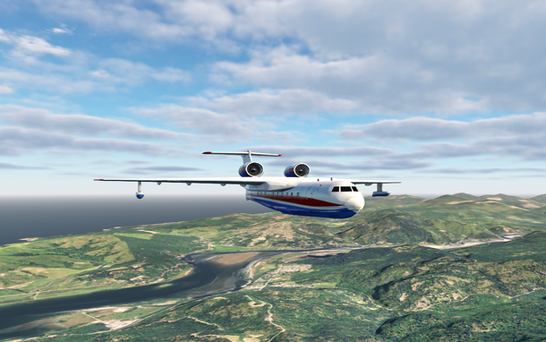

CIGI demo showcases the use of UNIGINE-based application as an Image Generator (IG) that interacts with a host via the CIGI protocol (versions 3.0, 3.1, 3.2, and 3.3 are supported). Демонстрационный проект CIGI показывает использование приложения на основе UNIGINE в качестве Image Generator (IG), который взаимодействует с хостом через протокол CIGI (поддерживаются версии 3.0, 3.1, 3.2 и 3.3).
This demo also contains IG Host — a cross-platform host emulator that can be used for debugging. Currently it supports the CIGI protocol only. Этот демонстрационный проект также содержит IG Host - кроссплатформенный эмулятор хоста, который можно использовать для отладки. В настоящее время он поддерживает только протокол CIGI.
IG Host can be used with any UNIGINE IG project. IG Host можно использовать с любым проектом UNIGINE IG.
CIGI demo is run out of the box with IG Host, no additional arrangement is required. CIGI demo запускается из коробки с IG Host, никаких дополнительных действий не требуется.
