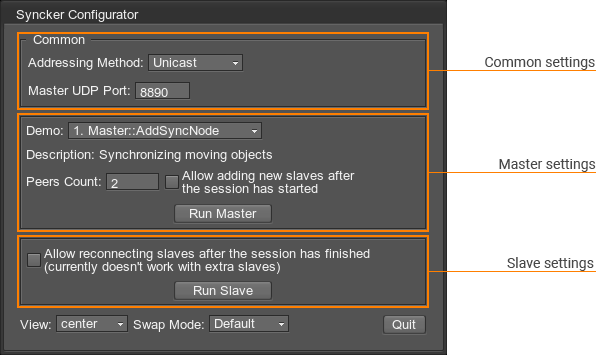

При запуске демонстрации вы увидите окно Syncker Configurator.
Addressing method | Выбор режима адресации . |
Master UDP Port | Порт UDP, который будет использоваться для обмена сообщениями между Master и Slaves. |
Demo | Сцена, демонстрирующая определенный аспект подключаемого модуля Syncker. Как только вы выбираете сцену из выпадающего списка, ниже отображается ее краткое описание. |
Peers Count | Количество экземпляров, которые вы собираетесь запустить. Например, если вы планируете запустить Master и два Slaves, введите в это поле 3 и запустите еще два экземпляра этой демонстрационной сцены как Slaves. |
Run Master | Запустить текущий экземпляр как Master. |
Run Slave | Запустить текущий экземпляр как Slave. |
View | Определите положение изображения, отображаемого текущим экземпляром в общей панораме. |
