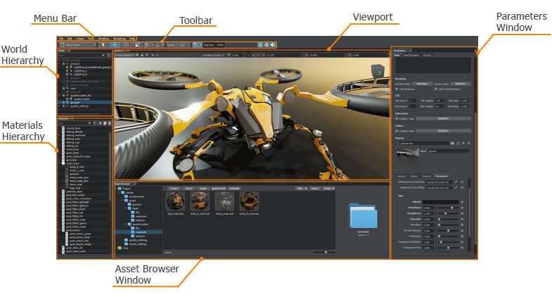

The main window of UnigineEditor consists of tabbed windows that can be easily rearranged, grouped, detached, and pinned. The layout of the user interface can be customized to suit your preferences or specific work requirements. The default layout, which is shown below, provides quick access to the most commonly used windows.Главное окно UnigineEditor состоит из окон с вкладками, которые можно легко переупорядочивать, группировать, отсоединять и закреплять. Раскладку пользовательского интерфейса можно настроить в соответствии со своими предпочтениями или конкретным типом работы. Раскладка по умолчанию (показанная ниже) обеспечивает доступ к наиболее часто используемым окнам.
A brief description of the main windows:Коротко об основных окнах:

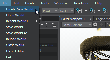

Главное меню
Provides access to common panels and commands that are used when creating virtual worlds. It has a set of options that allow you to:Обеспечивает доступ к общим панелям и командам, которые используются при создании виртуальных миров. В нем есть набор опций, которые позволяют:
  • Manage worlds.управлять мирами;
  • Manage existing objects.управлять существующими объектами;
  • Create new objects.создавать новые объекты;
  • Open viewports and tools.открывать окна просмотра и инструменты;
  • Select a rendering mode.выбирать режим рендеринга.

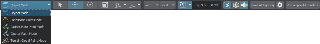

Панель инструментов
The toolbar provides access to the most commonly used work functions:Панель инструментов обеспечивает доступ к наиболее часто используемым рабочим функциям:
  • positioning tools available in Object Modeинструменты позиционирования, доступные в режиме Object Mode;
  • elements that allow you to control application logic, sound playback, and physics simulationтакже на панели есть элементы, которые позволяют вам управлять логикой приложения, воспроизведением звука и симуляцией физики;
  • elements on the right side that provide access to light baking and shader compilation controlsэлементы справа обеспечивают доступ к запеканию света и управлению компиляцией шейдеров;
  • additional controls for launching applications (in .NET API projects)дополнительные элементы управления для запуска приложений (в проектах .NET API);
  • mode switch button on the leftслева расположена кнопка переключения режимов.

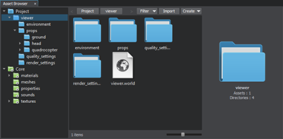

Asset Browser
A tool used to organize content in your project. The Asset system maintains all relationships and dependencies between resources when you edit, rename, or move them within a project. It allows you to:Инструмент, используемый для организации контента в вашем проекте. Система ассетов сохраняет все связи и зависимости между ресурсами, когда вы редактируете, переименовываете или перемещаете их в рамках проекта. Он позволяет вам:
  • Create and import assets.создавать и импортировать ассеты;
  • Organize assets: rename them, move them between folders, and manage their hierarchy.организовывать ассеты: переименовывать, перемещать их между папками и управлять их иерархией;
  • View assets and add them directly to a scene.просматривать ассеты и добавлять их прямо в сцену.

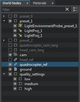

Мировая иерархия
The World Nodes window is a convenient tool for working with the hierarchy of objects present in the scene. It allows you to:Окно World Nodes – удобный инструмент для работы с иерархией объектов, присутствующих в сцене. Оно позволяет:
  • Organize objects into a hierarchy.организовать объекты в иерархию;
  • Find any object by name and quickly jump to its location.найти любой объект по имени и быстро перейти к его местоположению;
  • Perform basic operations on selected objects (cloning, deleting, exporting, etc.).выполнять основные операции с выбранными объектами (клонирование, удаление, экспорт и т. д.).
