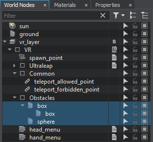

You can simply create primitives for walls and objects in your room and add them as children to the node dummy named Obstacles, which is a child of the VR dummy node (see the hierarchy in the Editor below).Можно просто создать примитивы для стен и объектов в своей комнате и добавить их в качестве дочерних элементов к Node Dummy с именем Obstacles, которая является дочерним элементом VR dummy node (смотрите иерархию в редакторе ниже).
All children of the Obstacles node will be automatically switched to invisible mode and will be used only to inform the player and prevent collisions with objects in the real room.Все дочерние элементы ноды Obstacles будут автоматически переведены в невидимый режим и будут использоваться только для информирования игрока и предотвращения столкновений с объектами в реальной комнате.
Primitives used to mark obstacles must have their first surface (the one with the 0 index) named as "box", "sphere", "capsule" or "cylinder" in order to be properly converted into corresponding trigger volumes.У примитивов, используемых для обозначения препятствий, первая поверхность (с индексом 0) должна называться "box", "sphere", "capsule" или "cylinder", чтобы их можно было правильно преобразовать в соответствующие триггеры.
