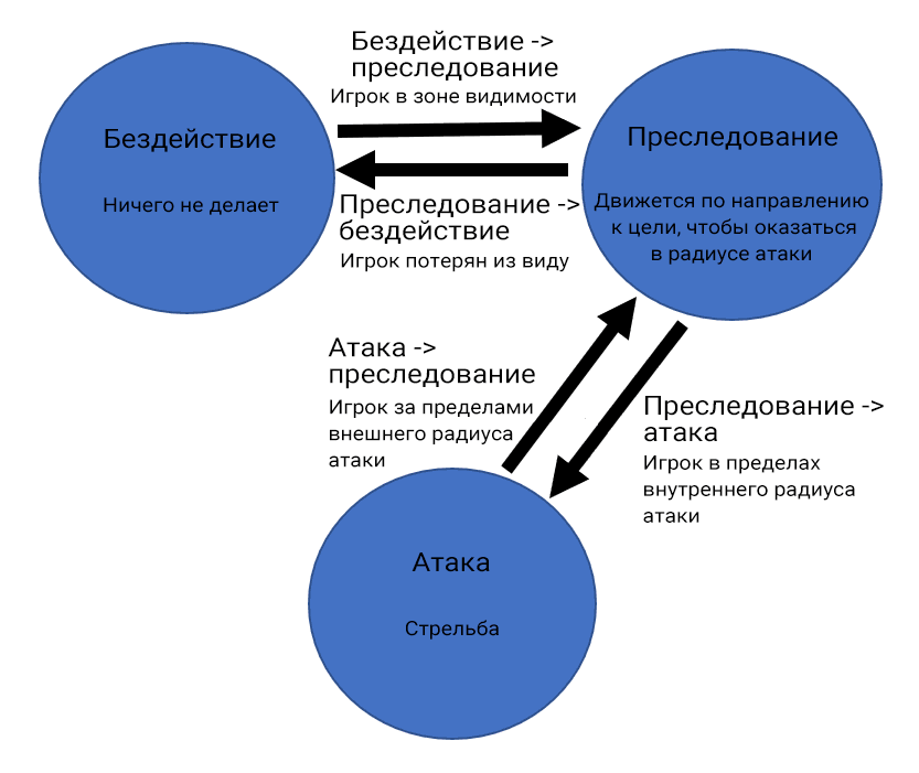

Applying a Finite-State Machine for AI
Применение конечного автомата для AI#
To be a strong opponent, your enemy must have a certain level of intelligence. A simple AI can be implemented using a Finite-State Machine — a concept allowing you to describe the logic in terms of states and transitions between them.Чтобы быть достойным противником, ваш враг должен обладать определенным уровнем интеллекта. Простую модель “разумного” поведения можно реализовать с использованием Конечного автомата — концепции, позволяющей описывать логику в терминах состояний и переходов между ними.
For simplicity, consider three states: Idle, Chase, and Attack/Fire.Для простоты рассмотрим три состояния: Бездействие (Idle), Преследование (Chase) и Атака (Attack/Fire).
The following diagram describes what the enemy should do in each state, and how it will switch different states. The typical transitions would be from Idle to Chase, from Chase to Attack, and vice versa.Следующая диаграмма описывает, что враг должен делать в каждом состоянии и как он будет переходить из одного состояния в другое. Типичными будут переходы от Idle к Chase, от Chase к Attack и наоборот.

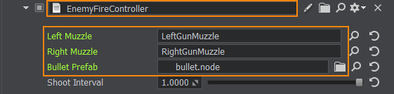

    Save all the files that we modified and then build and run the application by hitting Ctrl + F5 to make the Component System update properties used to assign the components to nodes. Close the application after running it and switch to UnigineEditor.Сохраните все файлы, в которые вы внесли изменения, а затем соберить и запустите приложение, нажав в IDE Ctrl + F5, чтобы Компонентная система сгенерировала property для связи компонента с нодой. После запуска приложения закройте его и вернитесь в UnigineEditor.
  2. If necessary, enable editing of the robot_enemy node and assign the EnemyFireController component to the robot_root Dummy Object.Включите при необходимости редактирование ноды robot_enemy и назначьте компонент EnemyFireController ноде robot_root (Dummy Object).
  3. Drag and drop the LeftGunMuzzle and RightGunMuzzle Dummy Nodes to the corresponding fields of the EnemyFireController component.Перетащите Dummy Node LeftGunMuzzle и RightGunMuzzle в соответствующие поля компонента EnemyFireController.
  4. Drag and drop data/fps/bullet/bullet.node to the Bullet Prefab field.Перетащите data/fps/bullet/bullet.node в поле Bullet Prefab.
The right gun muzzle is selectedВыбрано правое дуло пистолета
