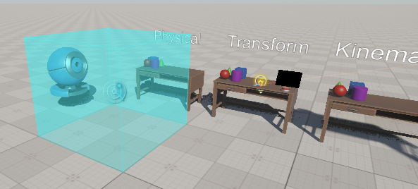

  1. First of all, create a trigger to define the rain area. On the Menu bar, choose Create -> Logic -> World Trigger and place the trigger near the Material Ball, for example. Set the trigger size to (2, 2, 2).Первым делом создадим триггер для определения области, где будем делать дождь. Выберите в меню Create -> Logic -> World Trigger и расположите триггер, например, рядом с Material Ball. Установите размеры триггера (2, 2, 2).

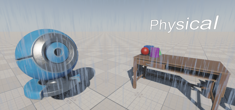

  6. Save changes (Ctrl+S), rebuild the project, and run it via SDK Browser, then try to enter the area defined by the trigger — it should raininside.Сохраните изменения (Ctrl+S), пересоберите проект и запустите его через SDK Browser, а затем попробуйте войти в заданную область – в ней будет локальный дождь.
