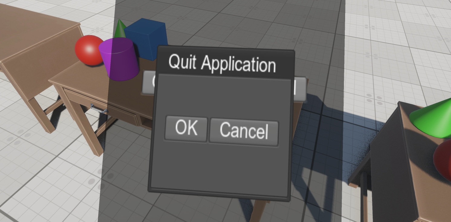

Let's create a new menu for the left controller and add the quit button:Давайте сделаем отдельное меню для левого контроллера и добавим в него кнопку выхода из приложения. Для этого сделайте следующее:
  1. Inherit a new component from the base MenuBaseUI, call it VRHandMenu and copy the following code to it:Создайте новый компонент (наследник MenuBaseUI), назовите его VRHandMenu и скопируйте в него следующий код:

  2. Save these files and then build and run the application by hitting Ctrl + F5 to make the Component System generate a property to be used to assign the component to nodes. Close the application after running it and switch to UnigineEditor.Сохраните файлы, а затем соберите и запустите приложение нажав Ctrl + F5, чтобы Компонентная система сгенерировала property для связи компонента с нодой. После запуска приложения закроем его и вернемся в UnigineEditor.
    Then assign the VRHandMenu property to the hand_menu node. And disable the HandMenuSampleGui property which is assigned to this node by default.Теперь назначьте свойство (property) VRHandMenu на ноду hand_menu. И отключите свойство (property) HandMenuSampleGui назначенный на эту ноду по умолчанию.
    Hand Menu
  3. Save changes (Ctrl+S) and run your application via SDK Browser.Сохраните мир (Ctrl+S) и запустите приложение через SDK Browser.
After launching the application, press the Menu button on the left controller — the result will look similar to this:После запуска приложения нажмите на левом контроллере кнопку Menu – результат будет выглядеть примерно так:
Hand Menu Activated
