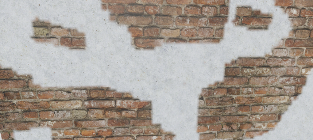

  3. Now we can paint directly on the object, using the available tools (the original asset will be changed as you paint). Select the Brush tool and paint areas on the object where there should be brick with white (and black will mark plastered areas).Теперь можно рисовать непосредственно на объекте, используя доступные инструменты (при рисовании будет изменяться исходный ассет). Выберите инструмент “Кисть” и белым цветом закрасьте на объекте области, где должна быть кирпичная кладка (черный цвет маркирует оштукатуренные области).
After you finish editing, save your changes to the current texture (Save To Current Texture). If necessary, you can also save to a new one (you will need to specify its name and format).После того, как закончите редактирование, сохраните изменения в текущую текстуру (Save To Current Texture). При необходимости, можно сохранить и в новую (для нее нужно будет указать имя и формат).
While drawing, you can use the Ctrl+Z and Ctrl+Y key combinations to undo and redo the last action, respectively. You can reset all unsaved changes by selecting another object in the scene and discarding changes in the dialog window:В процессе рисования для отмены и повтора последнего действия можно пользоваться комбинациями клавиши Ctrl+Z и Ctrl+Y соответственно. Сбросить все несохраненные изменения можно выбрав другой объект в сцене и отказавшись от сохранения изменений в открывшемся окне:
After saving the changes, return the switch on the toolbar back to Object Mode. You'll see the result.После сохранения изменений вернитесь переключатель на панели инструментов обратно в режим Object Mode. Вы увидите, что получилось.
