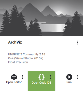

Open your project in an IDE - go to SDK Browser and choose Open Code IDE on your project's card.Откроем проект в IDE - для этого перейдем в SDK Browser на вкладку Projects и выберем Open Code IDE на карточке нашего проекта.

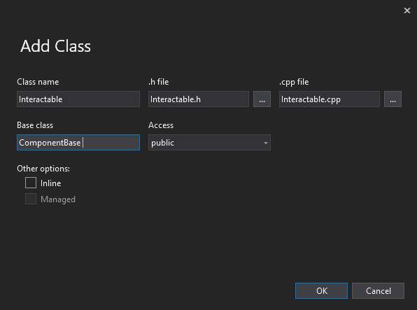

In an IDE create a new C++ class (*.h and *.cpp files) and call it Interactable. Make sure it inherits from the Unigine::ComponentBase class.В IDE добавим к проекту новый C++ класс (файлы *.h и *.cpp) и назовем его Interactable. Убедитесь, что он отнаследован от нашего базового класса Unigine::ComponentBase.
Copy the code below and paste it to the corresponding files in your project and save them in your IDE.Скопируйте приведенный ниже код, вставьте его в соответствующие файлы в вашем проекте и сохраните изменения.

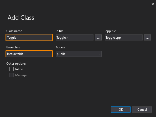

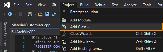

Similarly, in your IDE add a new class (Project → Add Class), call it Toggle, and type Interactable in the Base class field instead of the standard ComponentBase class.Аналогично, в вашей IDE создайте новый класс (Project → Add Class), назовите его Toggle и вместо стандартного базового класса ComponentBase укажите Interactable.
Copy the code below, paste it to the corresponding files in your project and save them in your IDE.Скопируйте приведенный ниже код, вставьте его в соответствующие файлы в вашем проекте и сохраните изменения.

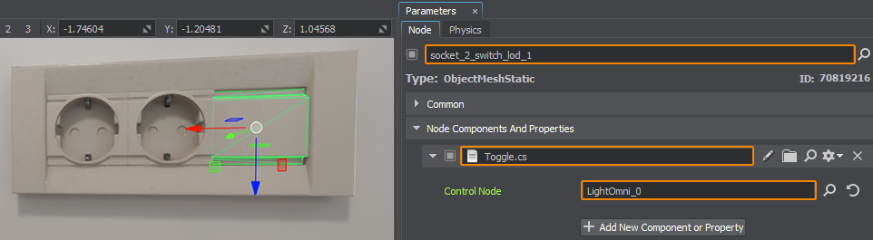

Assign the Toggle component to the socket_2_switch_lod_1 node of the left bedside switch, and drag the LightOmni_0 node into the Control Node field.Назначим компонент Toggle ноде socket_2_switch_lod_1 левого прикроватного выключателя и перетащим в поле Control Node ноду LightOmni_0.

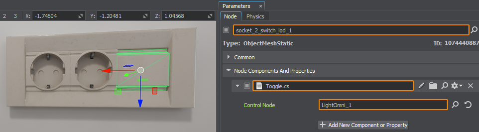

Similarly, assign the Toggle component to the socket_2_switch_lod_1 node of the right bedside switch and drag the LightOmni_1 node into the Control Node field.Аналогично назначим компонент Toggle ноде socket_2_switch_lod_1 правого прикроватного выключателя и перетащим в поле Control Node ноду LightOmni_1.
