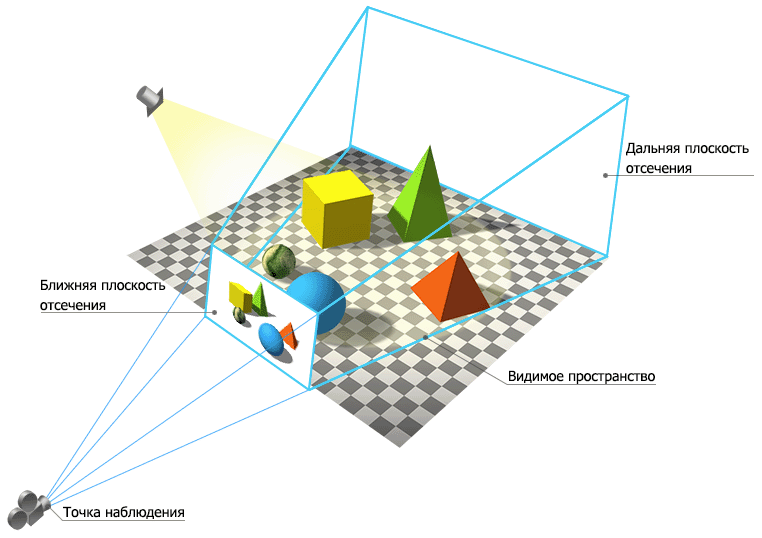

To see the virtual environment, we require virtual "eyes" — cameras. Cameras actually define what will be visible in the final image, the angle and distance from which it will be viewed. Virtual cameras come with a number of parameters, including the angle of view (FOV), near and far clipping planes, and the camera position and orientation. By combining the clipping planes with the camera's view angle, a visibility pyramid (or frustum) is created, and only objects within this pyramid are rendered as they are within the field of view. Objects outside this pyramid are not rendered as they are out of sight.Для того, чтобы видеть виртуальный мир нам нужны виртуальные "глаза" – это камеры. Именно камеры определяют, что будет видно на финальном изображении, под каким углом и с какого расстояния. И для этого у виртуальных камер есть ряд параметров: угол обзора (он же FOV), ближняя и дальняя плоскости отсечения, а также положение и ориентация камеры в пространстве. Плоскости отсечения вместе с углом обзора камеры задают усеченную пирамиду видимости (или frustum), объекты за пределами этой пирамиды не отрисовываются поскольку находятся вне поля зрения.

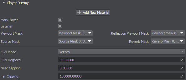

Adding and Configuring a Camera in the Editor
Добавление и настройка камеры в редакторе#
You can have as many cameras as you want in a scene. Moving them around, switching between them, and using various post-processing effects can solve almost any cinematic task.Камер в сцене может быть сколько угодно, перемещая их в пространстве, переключаясь между ними и используя различные эффекты постобработки можно решить практически любые кинематографические задачи.
To add a new camera to the current scene, do the following:Чтобы добавить новую камеру в текущую сцену сделайте следующее:
  1. Orient the currently used camera as required and configure its parameters (its position, rotation, and settings will be copied to a new camera).Установите текущую камеру как нужно и настройте ее параметры (положение, ориентация и настройки новой камеры будут скопированы с текущей).
  2. In the Camera panel, click . A new PlayerDummy camera with the specified settings will be added to the list of available cameras.На панели Camera нажмите . В список доступных камер будет добавлена новая камера (PlayerDummy) с заданными настройками.
  3. Adjust the camera settings, if required.Измените настройки камеры при необходимости.
You can also add a new camera via the Create menu (Create → Camera → Required camera type) and then set the desired settings in the Parameters window.Добавить новую камеру можно также через меню Create (Create → Camera → Нужный тип камеры), а затем выставить нужные настройки в окне Parameters.
You can define for any camera whether it will be used for listening to sounds (Listener) and whether it will be set by default when the application is launched (Main Player). You can also define a set of masks that allow you to additionally control what will be heard and seen through this camera and what will be ignored (sound sources, reverberation, objects, and reflections). We'll deal with masks in more detail later.Для любой камеры можно определить, будет ли она использоваться для прослушивания звуков (Listener) и будет ли установлена по умолчанию при запуске приложения (Main Player). А также задать набор масок, позволяющих дополнительно контролировать, что через эту камеру будет слышно и видно, а что нет (источники звука, реверберация, объекты и отражения). Подробнее с масками мы разберемся позже.
