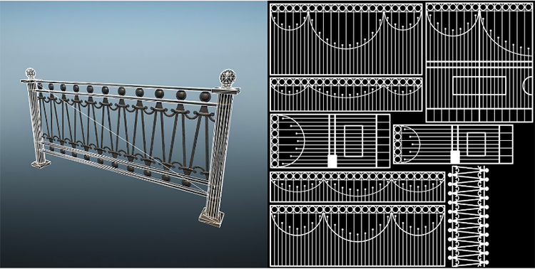

A texture (or map) is a raster image that defines the material color (or any other feature, such as relief) at each point on a surface. We can say that a texture is superimposed on a surface — a special map is created that maps the points of a three-dimensional surface to a flat image. This map determines how exactly the texture is overlaid onto your model and matches polygons with the texture islands. This map is called UV map and it is usually stored in the model itself, and the process of its creation is called UV unwrapping.Текстура (или карта) – это растровое изображение, которое определяет цвет (или какую-либо другую характеристику, например, рельеф) материала в каждой точке поверхности. Говорят, что текстура накладывается на поверхность: иными словами, создается особая «карта», сопоставляющая точки объемной поверхности с плоским изображением. Она определяет как именно текстура будет ложиться на вашу модель и какие полигоны будут соответствовать «островам» на текстуре. Эту карту называют UV-разверткой или просто разверткой и хранится она обычно в самой модели.

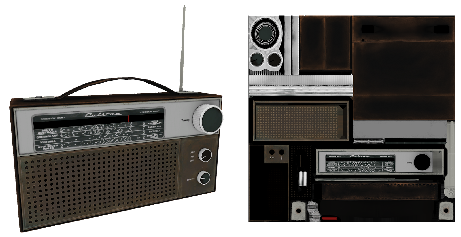

  • Albedo map is a color map or model coloring. For a long time this was the only map applicable to the model (besides UV), and many games (especially mobile games, where saving memory space and computational resources is extremely important) still use only this map. Although, skillful use of diffuse map can replace other maps to some extent, it many cases is not enough.Карта альбедо (albedo) — это карта цвета или раскраска модели. Долгое время это была единственная карта, применимая к модели (помимо UV), и до сих пор многие игры (особенно мобильные, где максимально важна экономия пространства памяти и вычислительных ресурсов) обходятся только ей. Умелая работа с диффузной картой действительно способна заменить в какой-то степени другие карты, но всё же её часто бывает недостаточно.

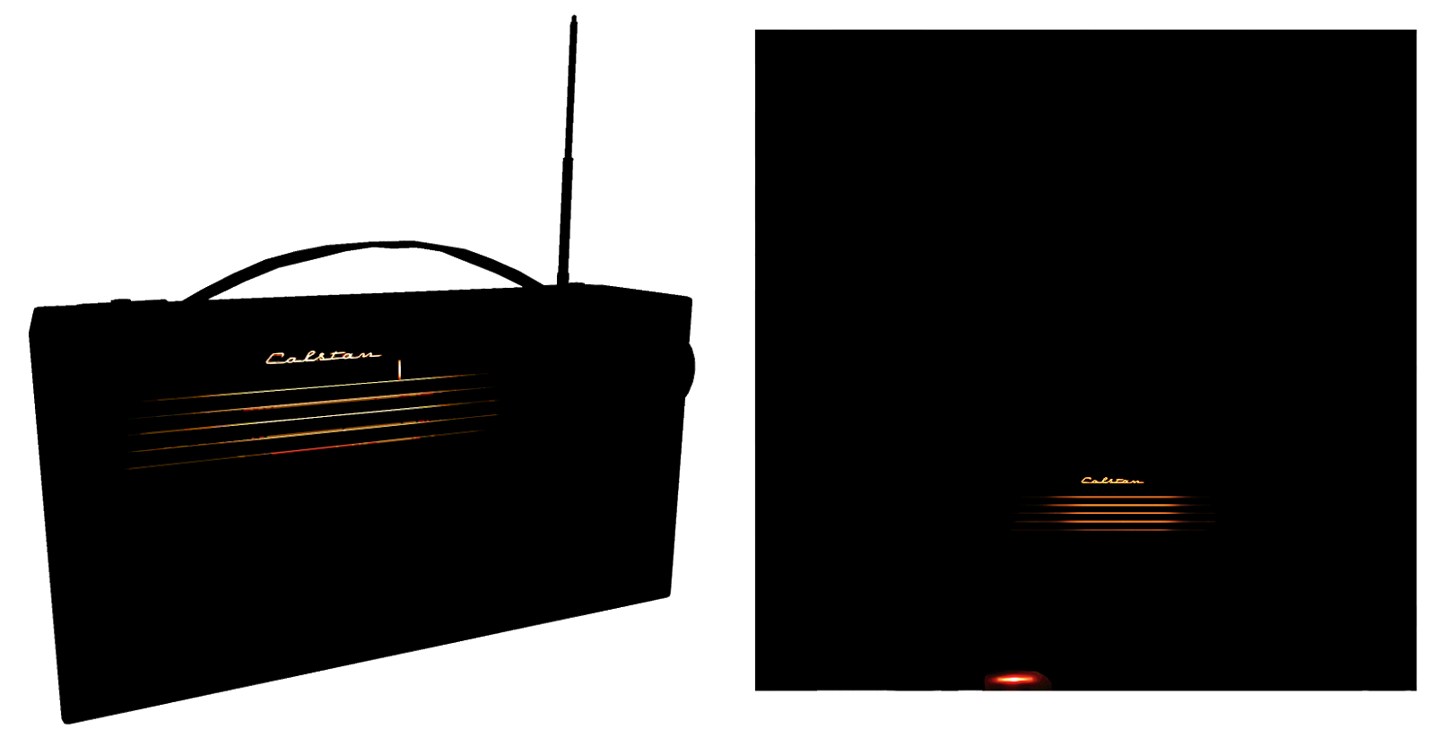

  • Emission map has a name that explains its function: black means no light emission, pure white means maximum emission, and all available shades of color channels allow you to paint the object in all possible colors, like a neon sign.Карта свечения (emission) — карта, название которой отражает её функции: чёрный цвет означает отсутствие свечения, чисто белый — максимальное свечение,а все доступные оттенки цветовых каналов, позволяют раскрасить объект во все цвета радуги, как неоновую вывеску.

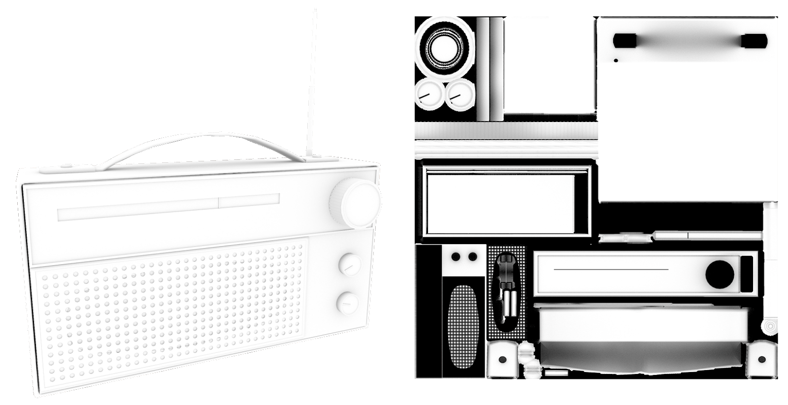

  • Ambient Occlusion (AO) map is used to store the information about indirect lighting intensity, the amount of light reaching the surface — some areas are brighter, some are darker. This map can highlight the relief shown on the main texture, without it the material may look more flat.Карта фонового затенения (ambient occlusion) — используется для хранения информации о том, какие области модели должны получать яркое или слабое непрямое освещение, интенсивности света, доходящего до точки поверхности. Эта карта может подчеркнуть рельеф, изображенный на основной текстуре, без нее материал может смотреться более плоским.

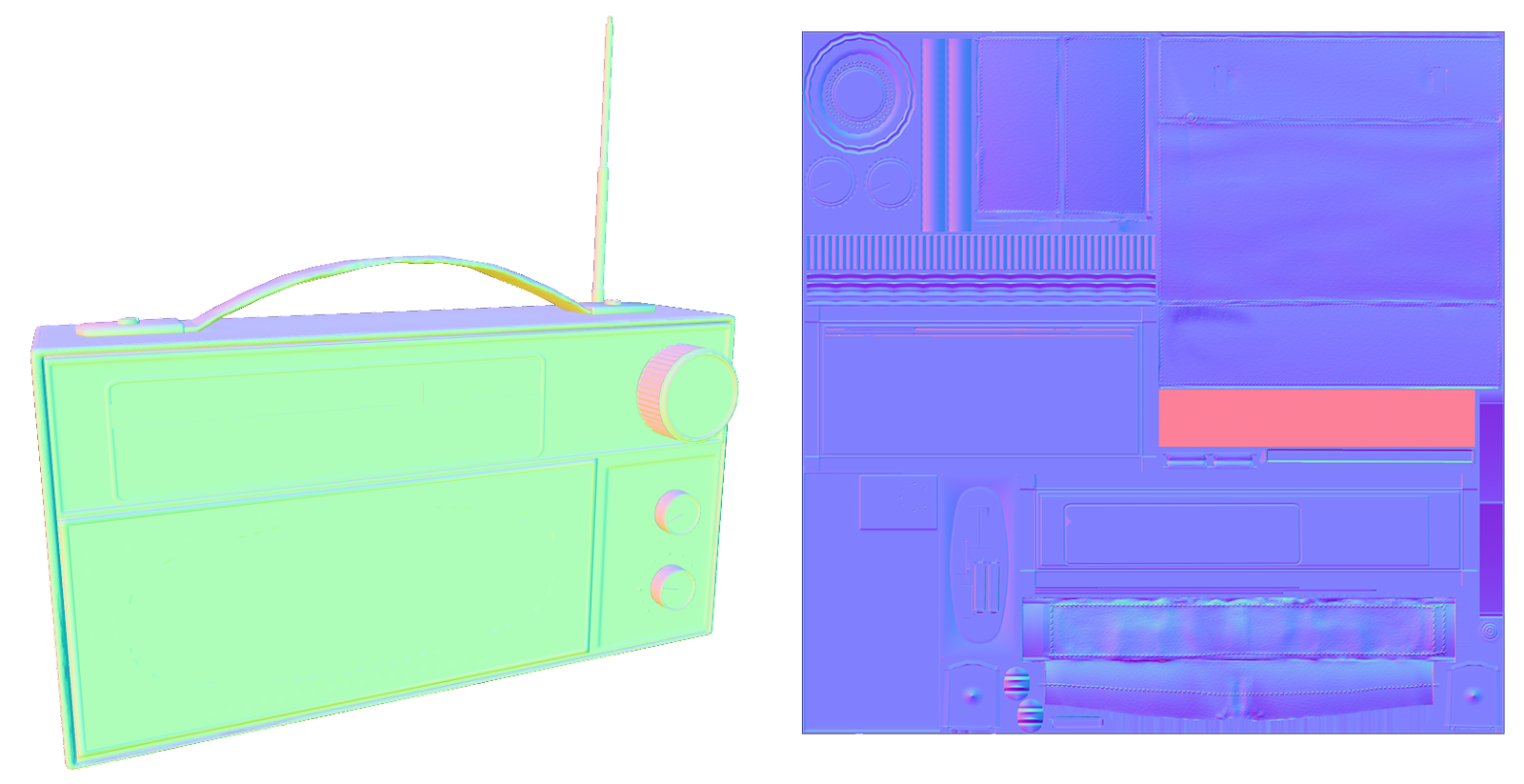

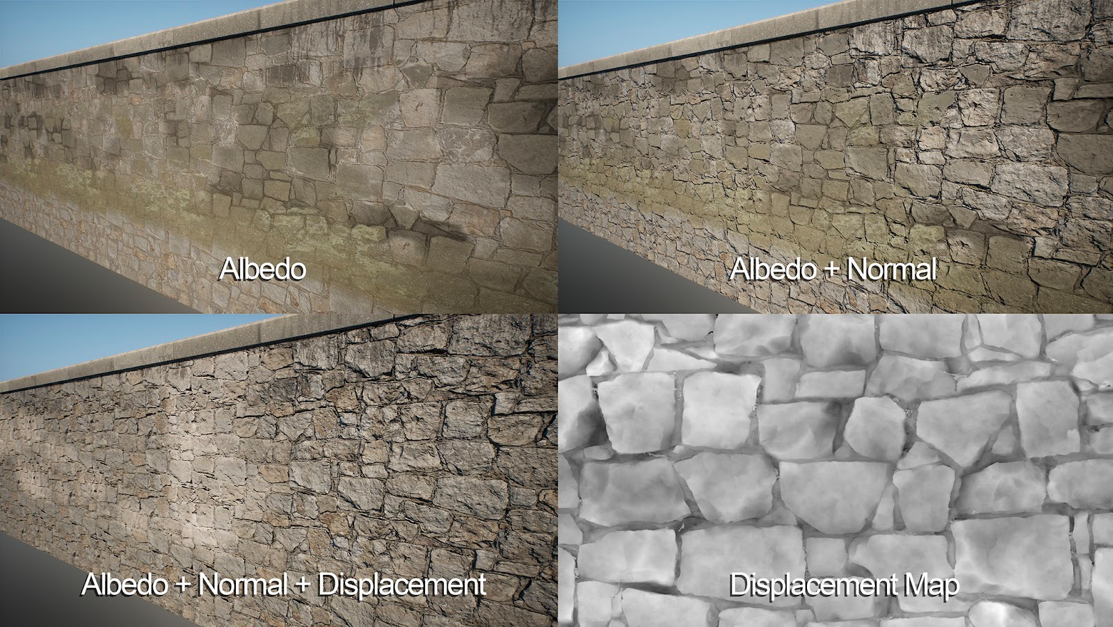

  • Normal map is a map that imitates volume without increasing the number of polygons. It creates the illusion of an uneven surface due to light and shadow transitions. Normals are stored not just for polygon vertices or planes, but for each pixel of the superimposed texture map. Normal maps change the direction of light reflected from an object, making it look more complex than it really is (like holograms — they are absolutely flat, but reflect light as a three-dimensional object would).Карта нормалей (normal map) — карта, имитирующая объем без увеличения числа полигонов. Она создаёт иллюзию неровной поверхности за счёт переходов света и тени. Нормали хранятся не просто для вершин или плоскостей полигонов, а для каждого пикселя наложенной текстурной карты. Карты нормалей меняют направление света, отражающегося от объекта, заставляя его выглядеть сложнее, чем он есть на самом деле (как голограммы, – они совершенно плоские, но отражают свет так, как это делал бы объемный объект).
  • Displacement map is a single-channel map that stores the distortion (displacement) values of the model surface. Unlike the normal map, it does not simulate volume, but directly informs the engine how the model should look like (that's why the model has real volume in the final image, not its illusion).Карта смещения (displacement map) — одноканальная карта, хранящая значения искажений (смещения) поверхности модели. В отличие от карты нормалей она не имитирует объём, а непосредственно «показывает» движку, как именно должна выглядеть модель (благодаря чему на финальном изображении модель имеет реальный объём, а не его иллюзию.

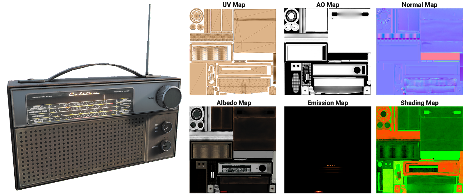

A material can utilize several textures for various purposes. For instance, it can incorporate an albedo texture, an ambient occlusion texture, and a normal map. Furthermore, alpha channels of one or more of these textures may store roughness and emission maps.В одном материале используется несколько текстур для разных целей. Например, материал может иметь текстуру альбедо, текстуру ambient occlusion, карту нормалей и т.д. Кроме того, может существовать карта шероховатости и свечения(эмиссии), сохраненная в альфа-каналах одной или нескольких из этих текстур.

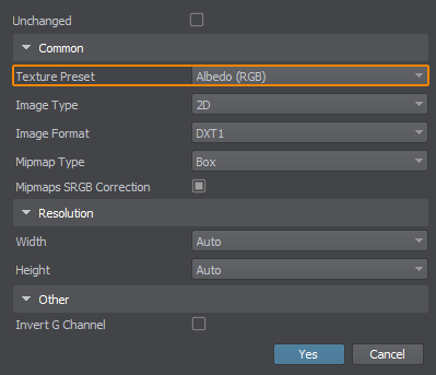

When importing textures, it is crucial to indicate their type as it determines the final format of the runtime-texture, channels to be used, and compression methods to be applied. To specify this, you can select the appropriate preset while importing a texture asset.При импорте текстур важно указывать, к какому типу они относятся, поскольку от этого зависит каким будет окончательный формат runtime-текстуры, какие каналы будут использоваться и что за методы компрессии будут применяться. Указать это можно, выбрав соответствующий пресет при импорте текстурного ассета.
Moreover, you can add a postfix to the texture name to pre-define its type and apply the necessary import parameters automatically. Postfixes correspond to presets such as _alb for Albedo, _n for Normal, _e for Emission, and more (see documentation for a complete list).Кроме того к имени текстуры можно добавить постфикс, который позволяет сразу обозначить ее тип и автоматически применить нужные параметры импорта. Постфиксы соответствуют пресетам: _alb – Albedo, _n – Normal, _e – Emission и так далее (полный список приведен в документации).
